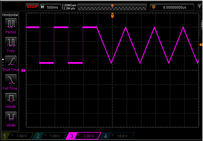

Wenn die Sollwertvorgabe eine höhere elektrische Signalsteigung als erlaubt verursacht, reduziert der Kanal automatisch die Sollwertänderung pro internem Zyklus auf das angegebene Maß. Der Wert gilt für positive und negative Änderungen und ist vorzeichenlos. Die Steigung der Rampe muss in [sek] bezogen auf AEWnom vorgegeben werden. Wenn beispielsweise eine maximale erlaubte Steigung von ±2 V/s bei AEWnom = 10 V gewünscht wird, ergibt sich eine Output Slew Rate von 5 s. Per Default ist die Slew Rate unbegrenzt (0).
Der Zwischenwert nach dieser Funktionseinheit ist in 0x90n0:08 einsehbar.
Beispiel: Eine Rechtausgabe von 1 V / 6 V aus der PLC wird durch „Output Slew Rate“ = 1 s (entspricht 10 V/s) zu einer Dreiecksausgabe umgeformt:
Slew Rate 1:Abb.221: Dreieck-Ausgabe durch Umformung
