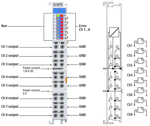

Abb.11: EL4078 LED und AnschlussbelegungLED | Farbe | Bedeutung | |
RUN | grün | Diese LEDs geben den Betriebszustand der Klemme wieder: | |
aus | Zustand der EtherCAT State Machine: INIT = Initialisierung der Klemme | ||
blinkend | Zustand der EtherCAT State Machine: PREOP = Funktion für Mailbox-Kommunikation und abweichende Standard-Einstellungen gesetzt | ||
Einzelblitz | Zustand der EtherCAT State Machine: SAFEOP = Überprüfung der Kanäle des Sync-Managers und der Distributed Clocks. | ||
an | Zustand der EtherCAT State Machine: OP = normaler Betriebszustand; Mailbox- und Prozessdatenkommunikation ist möglich | ||
flimmernd | Zustand der EtherCAT State Machine: BOOTSTRAP = Funktion für Firmware-Updates der Klemme | ||
ERROR | rot | - Überlastung des Analogausgangs: | |

Anschlussbelegung EL4078
Klemmstelle | Nr. | Beschreibung | Intern verbunden mit Anschluss | Max. Strombelastbarkeit *) |
Ch1 output | 1 | Spannungs-/Stromausgang, Kanal 1 | - | überlastgeschützt |
Ch2 output | 2 | Spannungs-/Stromausgang, Kanal 2 | - | überlastgeschützt |
Ch3 output | 2 | Spannungs-/Stromausgang, Kanal 3 | - | überlastgeschützt |
Ch4 output | 2 | Spannungs-/Stromausgang, Kanal 4 | - | überlastgeschützt |
Ch5 output | 5 | Spannungs-/Stromausgang, Kanal 5 | - | überlastgeschützt |
Ch6 output | 6 | Spannungs-/Stromausgang, Kanal 6 | - | überlastgeschützt |
Ch7 output | 7 | Spannungs-/Stromausgang, Kanal 7 | - | überlastgeschützt |
Ch8 output | 8 | Spannungs-/Stromausgang, Kanal 8 | - | überlastgeschützt |
GND | 9 | Analoge Masse (Bezugspotential für Ch1...Ch8) | 10, 11, 12, 13, 14, 15, 16 | 100 mA **) |
GND | 10 | Analoge Masse (Bezugspotential für Ch1...Ch8) | 9, 11, 12, 13, 14, 15, 16 | 100 mA **) |
GND | 11 | Analoge Masse (Bezugspotential für Ch1...Ch8) | 9, 10, 12, 13, 14, 15, 16 | 100 mA **) |
GND | 12 | Analoge Masse (Bezugspotential für Ch1...Ch8) | 9, 10, 11, 13, 14, 15, 16 | 100 mA **) |
GND | 13 | Analoge Masse (Bezugspotential für Ch1...Ch8) | 9, 10, 11, 12, 14, 15, 16 | 100 mA **) |
GND | 14 | Analoge Masse (Bezugspotential für Ch1...Ch8) | 9, 10, 11, 12, 13, 15, 16 | 100 mA **) |
GND | 15 | Analoge Masse (Bezugspotential für Ch1...Ch8) | 9, 10, 11, 12, 13, 14, 16 | 100 mA **) |
GND | 16 | Analoge Masse (Bezugspotential für Ch1...Ch8) | 9, 10, 11, 12, 13, 14, 15 | 100 mA **) |

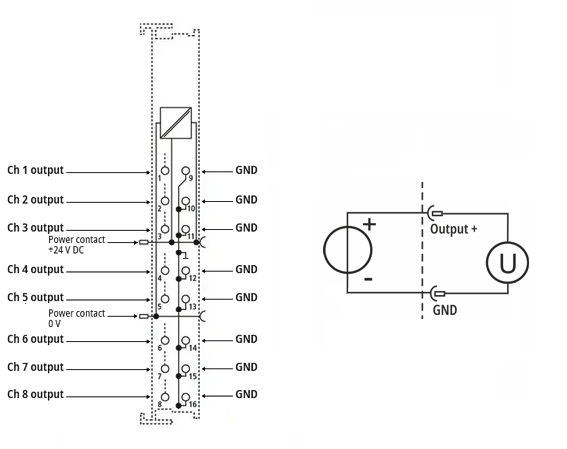

Spannungsausgang 0 ...10V / -10 … +10V
Abb.12: Anschlussbeispiel EL4078, Spannungsausgang, 2-Leiter- 2-Leiter: 2-poliger Spannungsausgang

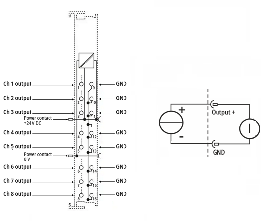

Stromausgang -20 / 0 / +4…+20 mA
Abb.13: Anschlussbeispiel EL4078, Stromausgang, 2-Leiter- 2-Leiter: 2-poliger Stromausgang
