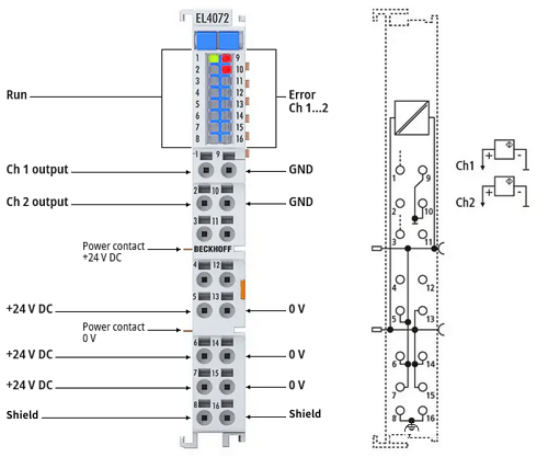

Abb.5: EL4072 LED und AnschlussbelegungLED | Farbe | Bedeutung | |
RUN | grün | Diese LEDs geben den Betriebszustand der Klemme wieder: | |
aus | Zustand der EtherCAT State Machine: INIT = Initialisierung der Klemme | ||
blinkend | Zustand der EtherCAT State Machine: PREOP = Funktion für Mailbox-Kommunikation und abweichende Standard-Einstellungen gesetzt | ||
Einzelblitz | Zustand der EtherCAT State Machine: SAFEOP = Überprüfung der Kanäle des Sync-Managers und der Distributed Clocks. | ||
an | Zustand der EtherCAT State Machine: OP = normaler Betriebszustand; Mailbox- und Prozessdatenkommunikation ist möglich | ||
flimmernd | Zustand der EtherCAT State Machine: BOOTSTRAP = Funktion für Firmware-Updates der Klemme | ||
ERROR | rot | - Überlastung des Analogausgangs: Drahtbruch bei I-Ausgang, Kurzschluss bei U-Ausgang | |
Hinweis | |
Kabellängen >30 m Bei größeren Kabellängen >30 m ist ein geeigneter Überspannungsschutz (Surge-Protection) vorzusehen (z.B. EL9540-0010), wenn entsprechende Störungen auf das Signalkabel einwirken könnten. |

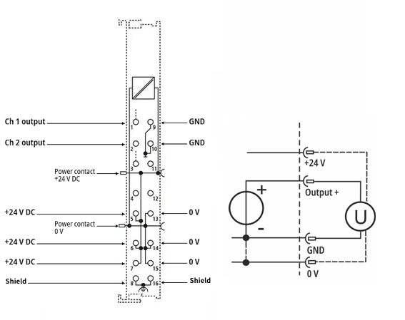

Anschlussbelegung EL4072
Klemmstelle | Nr. | Beschreibung | Intern verbunden mit Anschluss | Max. Strombelastbarkeit *) |
Ch1 output | 1 | Spannungs-/Stromausgang, Kanal 1 | - | überlastgeschützt |
Ch2 output | 2 | Spannungs-/Stromausgang, Kanal 2 | - | Überlastgeschützt |
n.c. | 3 | - | - | - |
n.c. | 4 | - | - | - |
+24 V DC | 5 | +24 V | 6; 7, +24 V Powerkontakt | 1 A |
+24 V DC | 6 | +24 V | 5, 7, +24 V Powerkontakt | 1 A |
+24 V DC | 7 | +24 V | 5, 6, +24 V Powerkontakt | 1 A |
Shield | 8 | Schirmanschluss | 16 | 1 A ***) |
GND | 9 | Analoge Masse (Bezugspotential für Ch1...Ch2) | 10 | 100 mA **) |
GND | 10 | Analoge Masse (Bezugspotential für Ch1...Ch2) | 9 | 100 mA **) |
n.c. | 11 | - | - | - |
n.c. | 12 | - | - | - |
0 V | 13 | 0 V | 14, 15, 0 V Powerkontakt | 1 A |
0 V | 14 | 0 V | 13, 15, 0 V Powerkontakt | 1 A |
0 V | 15 | 0 V | 13, 14, 0 V Powerkontakt | 1A |
Shield | 16 | Schirmanschluss | 8 | 1 A ***) |

Spannungsausgang 0 ...10V / -10 … +10V
Abb.6: Anschlussbeispiel EL4072, Spannungsausgang, 2- / 4-Leiter- 2-Leiter: 2-poliger Spannungsausgang; 4-Leiter: mit zusätzlicher 24-V-Versorgung des Aktors
Stromausgang -20 / 0 / +4…+20 mA
Abb.7: Anschlussbeispiel EL4072, Stromausgang, 2- / 4-Leiter- 2-Leiter: 2-poliger Stromausgang; 4-Leiter: mit zusätzlicher 24-V-Versorgung des Aktors
