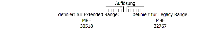

Es kann sinnvoll sein, geringfügig über den nominellen Ausgabebereich AEWnom hinaus Analogwerte auszugeben, z.B. um Leistungsverluste zu kompensieren oder Diagnoseinformationen zu transportieren. Deshalb ist der optionale Extended Range „107%“ in Beckhoff Analog-Kanälen eingeführt worden (Unterstützung geräteabhängig). Die Definition für 16 Bit lautet wie folgt:
Abb.165: Definierte Auflösung, 16 BitEinstellung:

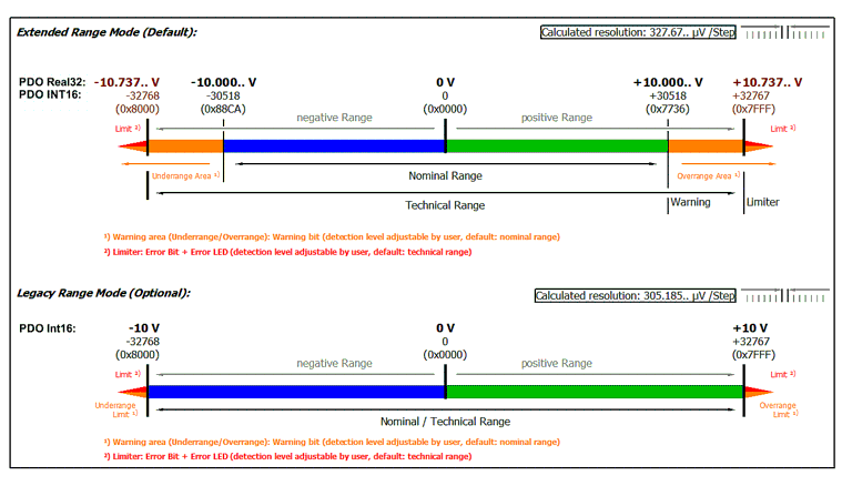

- Index 80nD:12 = Extended Range Range (default Einstellung)
Der Kanal arbeitet bis zum technischen Ausgabebereich AEWtechn, dies sind ca. 107% vom nominellen Ausgabereich.
Für den Extended Range ist bei 16 Bit SINT-PDO (16 Bit + Vorzeichen) als nominelle. AEW= 100% der PDO-Wert ±30518 (0x7736) festgelegt worden. Dementsprechend reicht der darstellbare Ausgabereich nun bis 0x7FFF = 32767 ~ 107,37% vom nominellen Ausgabebereich. - Index 80nD:12 = Legacy Range
Der Kanal arbeitet bis 100% des nominellen Ausgabebereichs.
Dementsprechend sind 0x7FFF = 32767 als 100% des nominellen AEW zu interpretieren.
Abb.166: Einstellung Index 80nD:12, Legacy Range, Extended RangeJe nach Interface bedeutet dies dann für die Umrechnung SINT16 -> Real32 in der Steuerung:
Ausgabebereich ±10 V (Bipolar)
Abb.167: Ausgabebereich ±10V (Bipolar)Ausgabebereich 0…10 V (Unipolar)

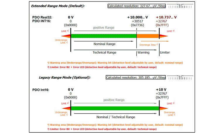

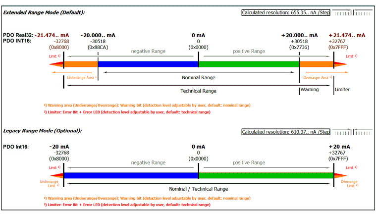

Abb.168: Ausgabebereich 0 - 10 V (Unipolar)Ausgabebereich ±20 mA (Bipolar)

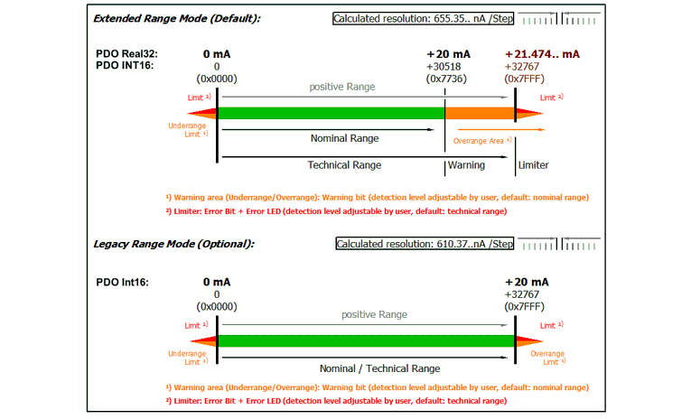

Abb.169: Ausgabebereich ±20 mA (Bipolar)Ausgabebereich 0…20 mA (Stromschleife)

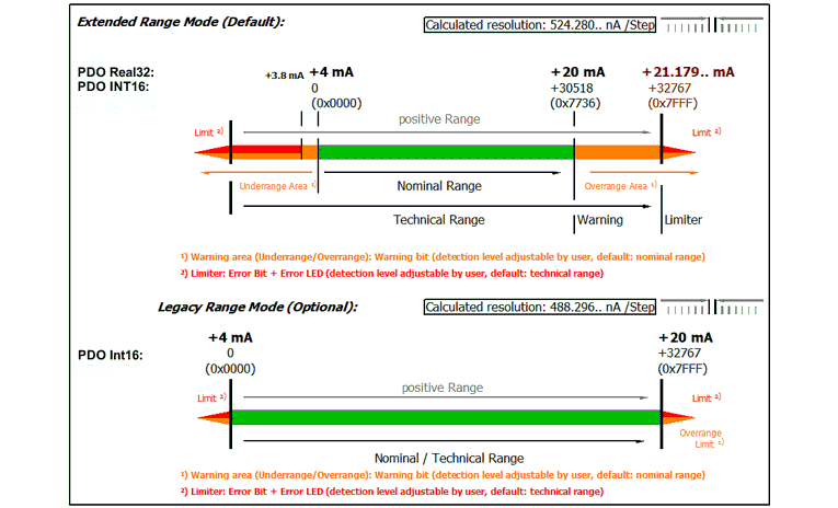

Abb.170: Ausgabebereich 0…20 mA (Stromschleife)Ausgabebereich 4…20 mA (Stromschleife)
Abb.171: Ausgabebereich 4…20 mA (Stromschleife)
