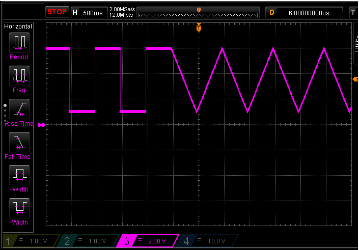

Beispiel: Eine Rechtausgabe von 1 V / 6 V aus der PLC wird durch „Output Slew Rate“ = 1 s (entspricht 10 V/s) zu einer Dreiecksausgabe umgeformt:
Slew Rate 1:Abb.185: Dreieck-Ausgabe durch Umformung
