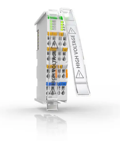

Abb.30: BZ3201
Hinweis
Zubehörempfehlung (BZ32xx) für Klemmen mit potentiell gefährdenden Spannungen
Im Fall des Anschlusses von potentiell gefährdenden Spannungen an Klemmen der Serien ELxxxx und KLxxxx mit Standardverdrahtung empfiehlt Beckhoff die steckbare, transparente Beschriftungsabdeckung BZ3201 mit dem aufgelaserten Schriftzug „HIGH VOLTAGE” oder die unbeschriftete Variante BZ3200 zu verwenden.
