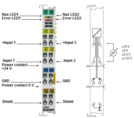

Einführung 1:Abb.4: EL3602
Zweikanalige analoge Eingangsklemme -10 V.. +10 V, -75 mV.. +75 mV, -200 mV..+200 mV, Differentialeingänge, 24 Bit
Die analoge Eingangsklemme EL3602 (EL3602-00xx) verarbeitet Signale im Bereich von -10 V bis +10 V. Die Spannung wird mit einer Auflösung von 24 Bit digitalisiert und galvanisch getrennt zum übergeordneten Automatisierungsgerät transportiert. Die Eingangskanäle der EtherCAT-Klemme sind Differenzeingänge und besitzen ein gemeinsames, internes Massepotenzial. Der Signalzustand der EtherCAT-Klemme wird durch Leuchtdioden angezeigt.
Zusätzlich sind die Sondervarianten EL3602-0010 mit einem Spannungsbereich von -75 mV bis +75 mV und EL3602-0002 mit einem Spannungsbereich von -200 mV bis +200 mV erhältlich; die EL3602-0020 zudem mit Werkskalibrierungszertifikat.
