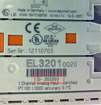

Eindeutige Gerätenummer
Je nach Gerät werden folgende Nummern zur Identifizierung verwendet:
- EL/ELM-Klemmen bis Baujahr 2020: die ID-Nummer, die seitlich aufgelasert ist.
- Ab Baujahr 2021 ersetzt die BTN-Nummer (Beckhoff Traceability Number) sukzessive die ID-Nummer, die ebenfalls seitlich aufgelasert ist.
Abb.6: ID-NummerBeckhoff produziert eine große Auswahl an analogen Ein-/Ausgabegeräten als IP20-Klemme oder IP67-Box. Eine Auswahl ist auch mit Werks-/ISO-/DAkkS-Kalibrierzertifikaten erhältlich. Konkrete Angaben hierzu und die Verfügbarkeit entnehmen Sie bitte den technischen Daten der Geräte oder kontaktieren Sie den Beckhoff Vertrieb.
