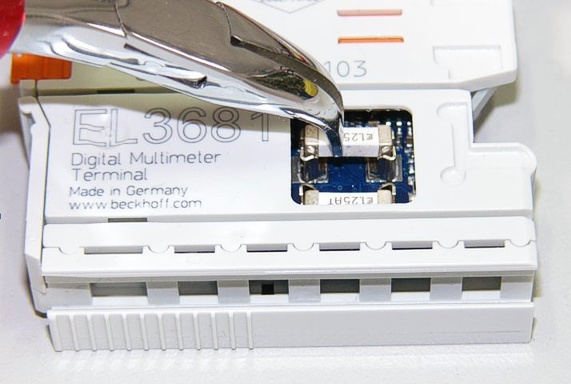

Ersatzsicherungen sind als Zubehör erhältlich. Die obere der beiden eingebauten Sicherungen in der EL3681 ist bereits als Ersatzsicherung vorgesehen.
Die Sicherung kann mittels einer Zange gleichmäßig nach oben aus den Fassungen gezogen werden (Abb. Austausch der Sicherung).
Hinweis | |
ACHTUNG: Beschädigung der Fassungen möglich Durch unsachgemäßes Heraushebeln der Sicherungen können die Fassungen beschädigt werden! |
Abb.163: Austausch der SicherungBestellnummer Sicherung
ZB8000-0001, 10 Stk. Sicherung 1,25 A
