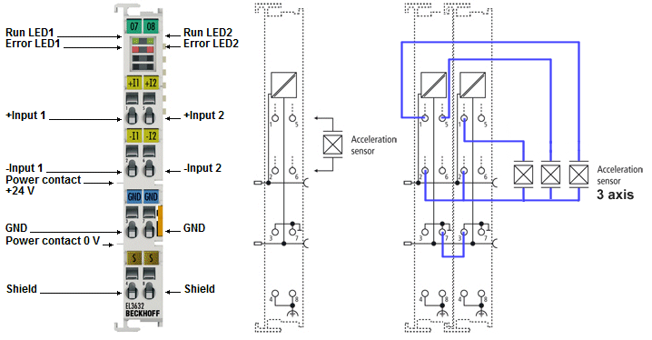

Anschlussbelegung EL3632
Hinweis: Klemmstelle 2 und 6 (- Eingang der Kanäle) sind intern verbunden. So kann ein mehrkanaliger IEPE-Sensor angeschlossen werden, der nur über eine GND-Rückleitung verfügt. Wird ein 3-kanaliger Sensor (3-axis, triaxis) über 2 Klemmen angeschlossen, sind GND und –Input jeweils zu brücken.
Klemmstelle | Nr. | Kommentar |
+ Input 1 | 1 | + Eingang 1 |
- Input 1 | 2 | - Eingang 1 |
GND | 3 | Masse (intern verbunden mit Klemmstelle 7) |
Shield | 4 | Schirm (intern verbunden mit Klemmstelle 8) |
+ Input 2 | 5 | + Eingang 2 |
- Input 2 | 6 | - Eingang 2 |
GND | 7 | Masse (intern verbunden mit Klemmstelle 3) |
Shield | 8 | Schirm (intern verbunden mit Klemmstelle 4) |
