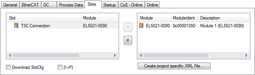

Per default ist der TwinSAFE-SC-Kommunikationskanal der jeweiligen TwinSAFE-SC-Komponente nicht aktiviert. Um die Datenübertragung nutzen zu können, muss zunächst unter dem Reiter Slots das entsprechende TwinSAFE-SC-Modul hinzugefügt werden. Erst danach ist eine Verlinkung auf ein entsprechendes Alias-Device möglich.
TwinSAFE SC - Konfiguration 1:Abb.167: Hinzufügen der TwinSAFE-SC-Prozessdaten unterhalb der Komponente z.B. EL5021-0090
Es werden zusätzliche Prozessdaten mit der Kennzeichnung TSC Inputs, TSC Outputs generiert (TSC - TwinSAFE Single Channel).
TwinSAFE SC - Konfiguration 2:Abb.168: Prozessdaten TwinSAFE SC Komponente, Beispiel EL5021-0090

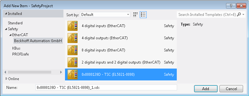

Durch Hinzufügen eines Alias Devices in dem Safety-Projekt und Auswahl von TSC (TwinSAFE Single Channel) wird eine TwinSAFE-SC-Verbindung hinzugefügt.
TwinSAFE SC - Konfiguration 3:Abb.169: Hinzufügen einer TwinSAFE-SC-Verbindung

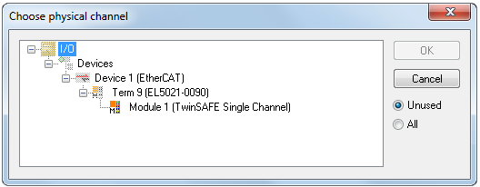

Nach Öffnen des Alias Devices durch Doppelklick kann durch Auswahl des Link Buttons TwinSAFE SC - Konfiguration 4: neben Physical Device: die Verknüpfung zu einer TwinSAFE-SC-Klemme erstellt werden. In dem Auswahldialog werden nur passende TwinSAFE-SC-Klemmen angeboten.
TwinSAFE SC - Konfiguration 5:Abb.170: Erstellen einer Verknüpfung zu einer TwinSAFE-SC-Klemme

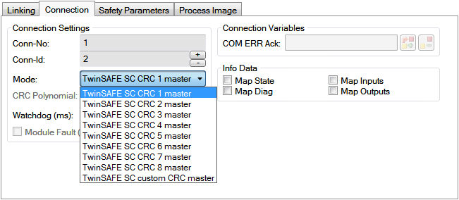

Unter dem Reiter Connection des Alias Devices wird die zu verwendende CRC ausgewählt bzw. eine freie CRC eingetragen.
Eintrag Mode
Verwendete CRCs
TwinSAFE SC CRC 1 master
0x17B0F
TwinSAFE SC CRC 2 master
0x1571F
TwinSAFE SC CRC 3 master
0x11F95
TwinSAFE SC CRC 4 master
0x153F1
TwinSAFE SC CRC 5 master
0x1F1D5
TwinSAFE SC CRC 6 master
0x1663B
TwinSAFE SC CRC 7 master
0x1B8CD
TwinSAFE SC CRC 8 master
0x1E1BD
TwinSAFE SC - Konfiguration 6:Abb.171: Auswahl einer freien CRC

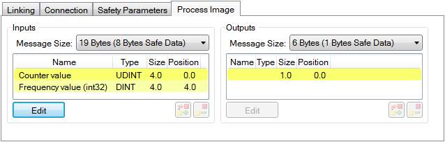

Die TwinSAFE-SC-Komponente stellt zunächst alle zur Verfügung stehenden Prozessdaten bereit. Der Reiter Safety Parameters enthält typischerweise keine Parameter. Unter dem Reiter Process Image kann die Prozessdatengröße bzw. die Prozessdaten selbst ausgewählt werden.
TwinSAFE SC - Konfiguration 7:Abb.172: Auswahl der Prozessdatengröße bzw. der Prozessdaten

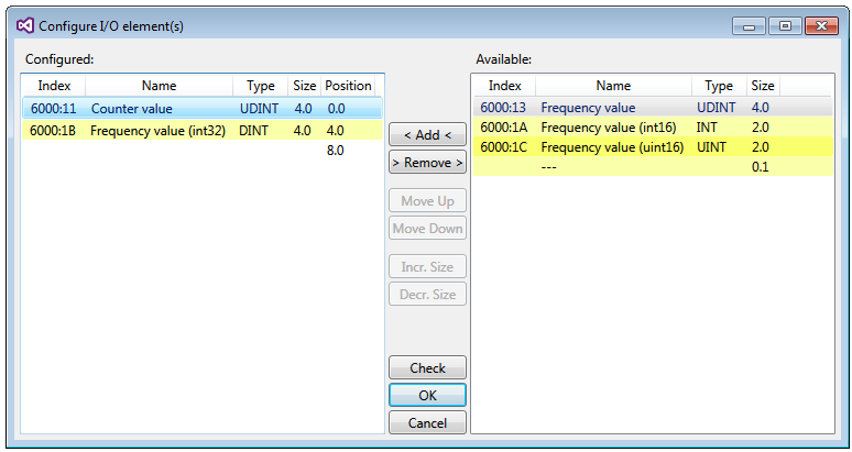

Die Prozessdaten (definiert in der ESI-Datei) können durch Auswahl des Buttons Edit entsprechend den Anwenderanforderungen im Dialog Configure I/O element(s) eingestellt werden.
TwinSAFE SC - Konfiguration 8:Abb.173: Auswahl der Prozessdaten

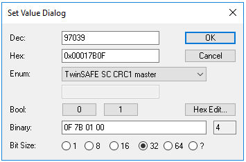

Auf der TwinSAFE-SC-Slave-Seite muss die Safety-Adresse zusammen mit der CRC eingetragen werden. Dies geschieht über die CoE Objekte unterhalb von TSC Settings der entsprechenden TwinSAFE-SC-Komponente (hier bei der EL5021-0090 z.B. 0x8010:01 und 0x8010:02). Die hier eingestellte Adresse muss auch im Alias Device unter dem Reiter Linking als FSoE Adresse eingestellt werden.
Unter dem Objekt 0x80n0:02 Connection Mode wird die zu verwendende CRC ausgewählt bzw. eine freie CRC eingetragen. Es stehen insgesamt 8 CRCs zur Verfügung. Eine freie CRC muss im High Word mit 0x00ff beginnen.
TwinSAFE SC - Konfiguration 9:Abb.174: CoE Objekte 0x8010:01 und 0x8010:02 bei der EL5021-0090
TwinSAFE SC - Konfiguration 10:
Objekt TSC Settings
Die Index-Bezeichnung des Konfigurationsobjekts TSC Settings kann je nach Klemme unterschiedlich sein.
Beispiel:
- EL3214-0090 und EL3314-0090, TSC Settings, Index 8040
- EL5021-0090, TSC Settings, Index 8010
- EL6224-0090, TSC Settings, Index 800F
TwinSAFE SC - Konfiguration 11:Abb.175: Eintragen der Safety-Adresse und der CRC
