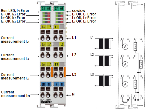

3-Phasen-Leistungsmessklemme
Die EtherCAT-Leistungsmessklemme EL3413 ist eine Weiterentwicklung der EL3403. Mit max. 690 V AC sind die Spannungseingänge für die direkte Überwachung leistungsstarker Generatoren, wie sie z. B. in der Windindustrie üblich sind, optimiert.
Der Messbereichsendwert des Stroms kann über das CoE-Verzeichnis, auf 0,1 A, 1 A oder 5 A eingestellt werden.
Ein vorgeschalteter Spannungswandler ist nicht erforderlich. Die Stromeingänge sind galvanisch voneinander getrennt und erlauben den Einsatz der Klemme in allen üblichen geerdeten Stromwandlerschaltungen, wie 2- oder 3-Wandleranordnung in Stern- oder Dreieckschaltung.
Der Oberschwingungsanteil kann, wie alle Messwerte der Klemme, über die Prozessdaten ausgelesen werden.
Die EL3413-0001 hat eine maximale Eingangsspannung von 600 V AC und ist zusätzlich noch UL zertifiziert.
Bei der EL3413-0120 ist der Spannungsbereich auf 210 V AC begrenzt.
