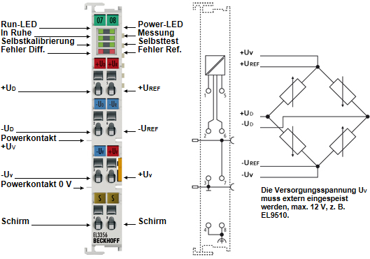

EL3356 - Anschlussbelegung
![]() | Brückenspeisung Die EL3356 ist für den 6-Leiter-Anschluss konzipiert. Die Messbrücke wird durch die Versorgungsspannung UV gespeist. Durch die Rückführung der Brückenspeisespannung UV vom Messort zurück zur EL3356 und ihre Messung dort als UREF wird der verfälschende Einfluss von Leitungsverlusten minimiert. |
Hinweis | |
Beschädigung von Komponenten möglich: Vermeidung zu hoher Speisespannung Der Potentialunterschied zwischen +UREF und -UREF darf bis zu 13 Volt betragen. |
Klemmstelle | Beschreibung | |
Bezeichnung | Nr. | |
+ UDIFF | 1 | + Eingang Messspannung |
- UDIFF | 2 | - Eingang Messspannung |
- UV | 3 | - Versorgungsspannung, Klemmen-intern verbunden mit Powerkontakt |
Shield | 4 | Schirm |
+ UREF | 5 | + Eingang Referenzspannung |
- UREF | 6 | - Eingang Referenzspannung |
+UV | 7 | + Versorgungsspannung, Klemmen-intern verbunden mit Powerkontakt |
Shield | 8 | Schirm |

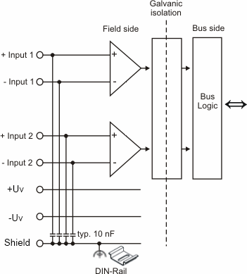

Galvanische Isolierung der Eingänge und Schirmungskonzept
