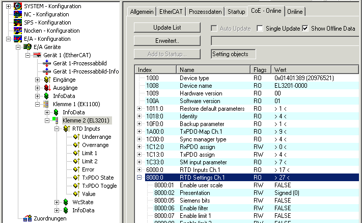

- Beim Online-Zugriff auf die Klemme wird das CoE-Verzeichnis aus dem Slave gelesen und kann verändert werden, Beispiel EL3201, s. Abb. Zugriff auf die CoE-Parameter im TwinCAT System Manager, Beispiel EL3201.
- Beim Offline.Zugriff auf die (dann nicht ansprechbare) Klemme werden die Daten aus der XML-Beschreibung benutzt. Die Parameter können nicht verändert werden.
Im Reiter "CoE-Online" des EtherCAT-Slave können die CoE-Parameter (CAN over EtherCAT) verändert werden.
Abb.136: Zugriff auf die CoE-Parameter im TwinCAT System Manager, Beispiel EL3201Hinweis | |
