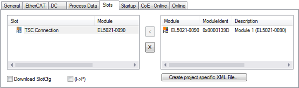

Per default ist der TwinSAFE-SC-Kommunikationskanal der jeweiligen TwinSAFE-SC-Komponente nicht aktiviert. Um die Datenübertragung nutzen zu können, muss zunächst unter dem Reiter Slots das entsprechende TwinSAFE-SC-Modul hinzugefügt werden. Erst danach ist eine Verlinkung auf ein entsprechendes Alias-Device möglich.
Abb.252: Hinzufügen der TwinSAFE-SC-Prozessdaten unterhalb der Komponente z.B. EL5021-0090 Es werden zusätzliche Prozessdaten mit der Kennzeichnung TSC Inputs, TSC Outputs generiert (TSC - TwinSAFE Single Channel).

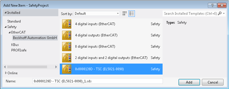

Abb.253: Prozessdaten TwinSAFE SC Komponente, Beispiel EL5021-0090Durch Hinzufügen eines Alias Devices in dem Safety-Projekt und Auswahl von TSC (TwinSAFE Single Channel) wird eine TwinSAFE-SC-Verbindung hinzugefügt.

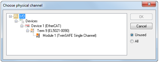

Abb.254: Hinzufügen einer TwinSAFE-SC-VerbindungNach Öffnen des Alias Devices durch Doppelklick kann durch Auswahl des Link Buttons
neben Physical Device: die Verknüpfung zu einer TwinSAFE-SC-Klemme erstellt werden. In dem Auswahldialog werden nur passende TwinSAFE-SC-Klemmen angeboten.

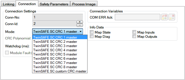

Abb.255: Erstellen einer Verknüpfung zu einer TwinSAFE-SC-KlemmeUnter dem Reiter Connection des Alias Devices wird die zu verwendende CRC ausgewählt bzw. eine freie CRC eingetragen.
Eintrag Mode | Verwendete CRCs |
TwinSAFE SC CRC 1 master | 0x17B0F |
TwinSAFE SC CRC 2 master | 0x1571F |
TwinSAFE SC CRC 3 master | 0x11F95 |
TwinSAFE SC CRC 4 master | 0x153F1 |
TwinSAFE SC CRC 5 master | 0x1F1D5 |
TwinSAFE SC CRC 6 master | 0x1663B |
TwinSAFE SC CRC 7 master | 0x1B8CD |
TwinSAFE SC CRC 8 master | 0x1E1BD |
Abb.256: Auswahl einer freien CRCDiese Einstellungen müssen zu den Einstellungen passen, die in den CoE-Objekten der TwinSAFE-SC-Komponente eingestellt sind.

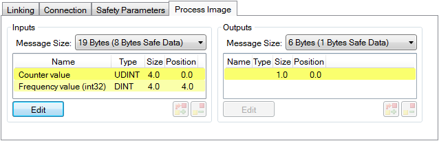

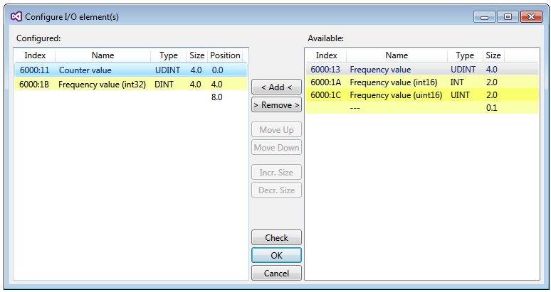

Die TwinSAFE-SC-Komponente stellt zunächst alle zur Verfügung stehenden Prozessdaten bereit. Der Reiter Safety Parameters enthält typischerweise keine Parameter. Unter dem Reiter Process Image kann die Prozessdatengröße bzw. die Prozessdaten selbst ausgewählt werden.
Abb.257: Auswahl der Prozessdatengröße bzw. der ProzessdatenDie Prozessdaten (definiert in der ESI-Datei) können durch Auswahl des Buttons Edit entsprechend den Anwenderanforderungen im Dialog Configure I/O element(s) eingestellt werden.

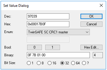

Abb.258: Auswahl der ProzessdatenAuf der TwinSAFE-SC-Slave-Seite muss die Safety-Adresse zusammen mit der CRC eingetragen werden. Dies geschieht über die CoE Objekte unterhalb von TSC Settings der entsprechenden TwinSAFE-SC-Komponente (hier bei der EL5021-0090 z.B. 0x8010:01 und 0x8010:02). Die hier eingestellte Adresse muss auch im Alias Device unter dem Reiter Linking als FSoE Adresse eingestellt werden.
Unter dem Objekt 0x80n0:02 Connection Mode wird die zu verwendende CRC ausgewählt bzw. eine freie CRC eingetragen. Es stehen insgesamt 8 CRCs zur Verfügung. Eine freie CRC muss im High Word mit 0x00ff beginnen.
