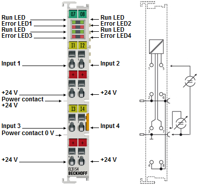

EL3154 – Einführung 1:Abb.54: EL3154
EtherCAT-Klemme, 4-Kanal-Analog-Eingang, Strom, 4…20 mA, 16 Bit, single‑ended
Die analoge Eingangsklemme EL3154 verarbeitet Signale im Bereich von 4 bis 20 mA. Der Strom wird mit einer Auflösung von 16 Bit digitalisiert und galvanisch getrennt zum übergeordneten Automatisierungsgerät transportiert.
Die Eingangselektronik ist unabhängig von der Versorgungsspannung der Powerkontakte. Bei der EL3154 mit vier Eingängen ist der 24-V-Powerkontakt auf die Klemme geführt, um den Anschluss von nicht fremd versorgten Sensoren in 2-Leiter-Technik zu ermöglichen. Die Powerkontakte sind durchverbunden. Der Signalzustand der EtherCAT-Klemme wird durch Leuchtdioden angezeigt. Die Error-LEDs signalisieren Überlastung und Drahtbruch.
