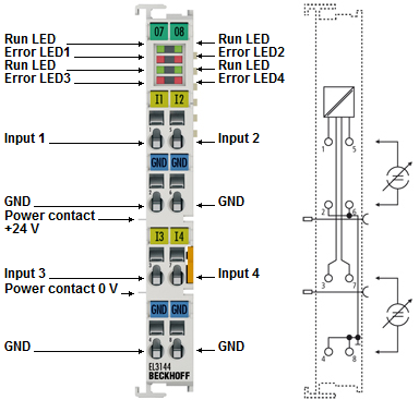

Die analoge Eingangsklemme EL3144 verarbeitet Signale im Bereich von 0 bis 20 mA. Der Strom wird mit einer Auflösung von 16 Bit digitalisiert und galvanisch getrennt zum übergeordneten Automatisierungsgerät transportiert.
Bei der EtherCAT-Klemme EL3144 sind die vier Single-ended-Eingänge in 2-Leitertechnik ausgeführt und besitzen ein gemeinsames, internes Massepotenzial. Die Powerkontakte sind durchverbunden. Der Signalzustand der EtherCAT-Klemme wird durch Leuchtdioden angezeigt.
