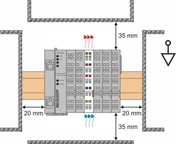

Einbaulage Waagerecht (Standard-Einbaulage)
Die Tragschiene wird waagerecht an eine senkrechte Montageplatte montiert.
Die Anschlussebene der Geräte weist nach vorne.
Die Geräte werden dabei von unten nach oben durchlüftet, was eine optimale Kühlung der Elektronik durch Konvektionslüftung ermöglicht. Deshalb stellt dies auch die empfohlene Einbaulage dar.
Einbaulagen 1:Abb.105: Empfohlene Mindestabstände bei Standard‑Einbaulage
Hinweis
Einhaltung der Mindestabstände
Die Einhaltung der Mindestabstände gemäß Abbildung „Empfohlene Mindestabstände bei Standard Einbaulage“ wird in allen Einbaulagen dringend empfohlen.

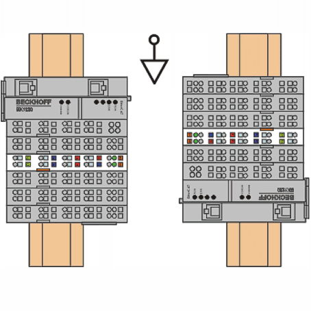

Einbaulage Senkrecht
Die Tragschiene wird senkrecht an eine senkrechte Montageplatte montiert.
Die Anschlussebene der Geräte zeigt nach vorne.
Die Geräte können dabei wie folgt angereiht werden:
Einbaulagen 2:Abb.106: Einbaulage Senkrecht, Anreihung abwärts (links) / Anreihung aufwärts (rechts)

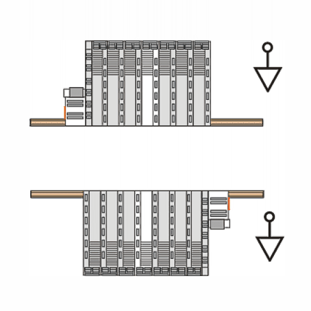

Einbaulage Liegend
Die Tragschiene wird auf einer waagerechte liegenden Montageplatte montiert.
Die Anschlussebene der Geräte zeigt nach oben.
Einbaulagen 3:Abb.107: Einbaulage Liegend

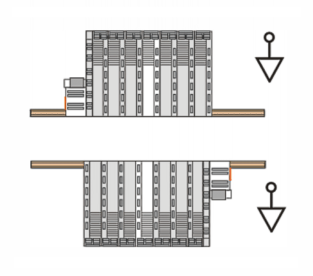

Einbaulagen mit Lüftermodul ZB8610
Soll oder muss die Kühlung für den beabsichtigten Einsatzfall verstärkt werden, kann das Lüftermodul ZB8610 an der Geräteunterseite montiert werden. In waagerechter Einbaulage werden die Geräte dabei vom Lüftermodul unterstützend von unten nach oben durchlüftet. Dabei wird die optimale Kühlung durch Konvektionslüftung zusätzlich verstärkt (s. folgende Abb.).
Der Einsatz des Lüftermoduls ist in jeder Einbaulage möglich.
Weitere Hinweise zum Betrieb mit und ohne Lüfter sind ggf. den Technischen Daten des Geräts zu entnehmen (z. B. Derating, Hinweise zu Einbaulagen etc.).
Einbaulagen 4:Abb.108: Empfohlene Mindestabstände bei Betrieb mit Lüfter, am Beispiel Einbaulage Waagerecht
Hinweis
Die Einhaltung der Mindestabstände gemäß Abbildung „Empfohlene Mindestabstände bei Betrieb mit Lüfter“ wird dringend empfohlen.
