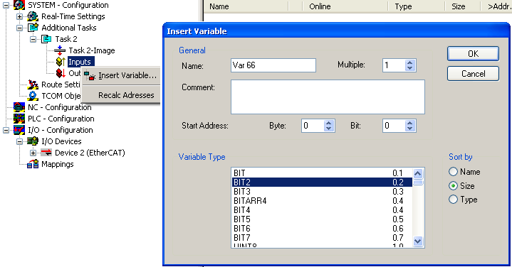

![]() | Verlinkung in der PLC mit 2-Bit-Werten Die Limit-Information besteht aus 2 Bit. Im System Manager kann Limitn mit der PLC oder einer Task verknüpft werden. |
- PLC:
Es gibt in der IEC61131-PLC keinen 2-Bit-Datentyp der mit diesem Prozessdatum 1:1 verlinkt werden kann. Zur Übertragung der Limit-Information definieren Sie deshalb ein Eingangsbyte (z. B. siehe Abb. Definition Eingangsbyte ), und verlinken Sie den Limit mit dem VariableSizeMismatch-Dialog, wie im Kapitel Hinweis zum 1-Byte-Status früherer EtherCAT Klemmen beschrieben. - Zusätzliche Task
Im System Manager können 2-Bit-Variablen angelegt werden.
