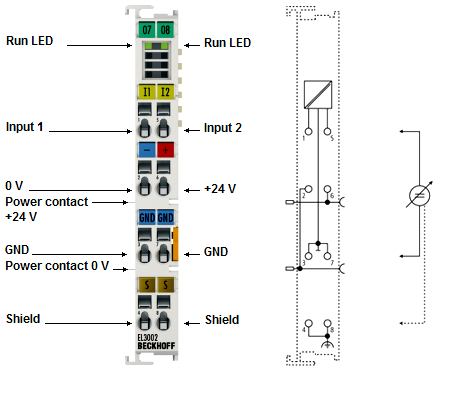

EL3002 - Anschlussbelegung, Anzeige und Diagnose
EL3002 - Anschlussbelegung, Anzeige und Diagnose 1:Abb.6: LEDs und Anschluss EL3002
Klemmstelle
Intern verbunden
mit Anschluss
Max. Strombelastbarkeit *)
Bezeichnung
Nr.
Input 1
1
Eingang 1
nicht anwendbar (Spannungseingang)
0 V
2
0 V
negativer Powerkontakt
1 A
GND
3
Signalmasse für Eingang 1
7
40 mA
Shield
4
Schirm (FE)
8; Hutschiene
100 mA **)
Input 2
5
Eingang 2
24 V
6
24 V
positiver Powerkontakt
1 A
GND
7
Signalmasse für Eingang 2
3
40 mA
Shield
8
Schirm (FE)
4; Hutschiene
100 mA **)
*) Dauer- und Spitzenwert
**) Schirmleitungen sollten stromlos sein!
