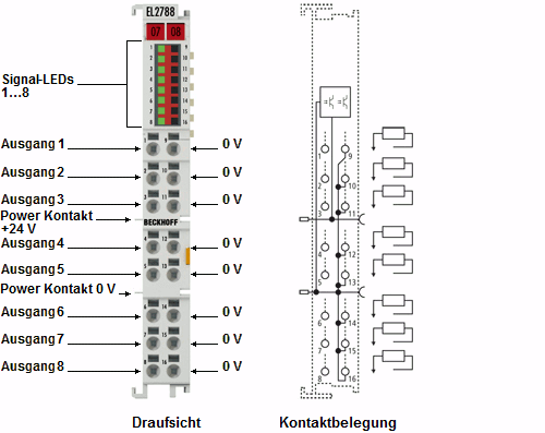

EtherCAT-Klemme, 8-Kanal-Solid-State-Ausgang, 30 V AC, 48 V DC, 2 A
Die digitale EtherCAT-Klemme EL2788 stellt acht Schalter zur Verfügung, die wie ein Relaiskontakt für AC/DC-Spannungen eingesetzt werden können. Der elektronische Schalter wird durch leistungsfähige MOSFET-Transistoren mit einem geringen Einschaltwiderstand realisiert. Der Schalter selbst ist nicht kurzschlussfest, kann aber durch seine hohe Pulsstromfestigkeit so lange einen Strom führen, bis eine externe Sicherung abschaltet. Durch die Verschleißfestigkeit erhöht sich die Verfügbarkeit der Anwendung. Bis zu einer Nennspannung von 30 V AC/DC können ohmsche und leicht induktive Lasten geschaltet werden, rein ohmsche Lasten darüber hinaus auch bis 48 V DC Nennspannung. Hohe Spitzenspannungen und elektromagnetische Störimpulse werden verhindert. Die Powerkontakte sind verbunden. Die Ausgänge der EL2788 werden über die Powerkontakte gespeist.
