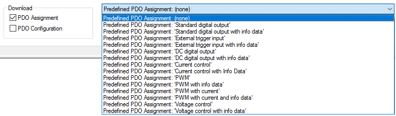

Prozessdatenvorauswahl
Ein EtherCAT Gerät bietet üblicherweise mehrere verschiedene Prozessdatenobjekte (PDO) für Input- und Outputdaten an, die im System Manager konfiguriert d. h. zur zyklischen Übertragung aktiviert oder deaktiviert werden können. Die entsprechende Übersicht siehe weiter unten. Dabei ist auf Kompatibilität von In- und Output-PDO zu achten.
Ab TwinCAT 2.11 können bei den lt. ESI/XML-Beschreibung dafür vorgesehenen EtherCAT-Geräten die Prozessdaten für Input und Output gleichzeitig durch entsprechende vordefinierte Sätze aktiviert werden, „Predefined PDO“.
Die EL2596 verfügt im Tab „Prozessdaten“
Prozessdatenvorauswahl 1:Abb.219: Reiter „Prozessdaten“
über folgende „Predefined PDO“ Sätze:
Prozessdatenvorauswahl 2:Abb.220: TwinCAT System Manager mit der PDO-Auswahl
Im Einzelnen setzen sich die Sätze wie folgt zusammen:
