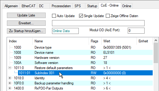

Manche EtherCAT-Geräte („Slaves“, „SubDevice“) speichern lokal persistent (stromausfallsicher) Parameter oder Daten. Um diese zurückzusetzen, kann per EtherCAT‑Master (z. B. TwinCAT) das CoE-Objekt Restore default parameters, Subindex 001 verwendet werden (s. Abb. Auswahl des PDO‚ Restore default parameters)
Abb.275: Auswahl des PDO Restore default parameters

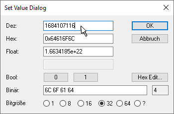

Abb.276: Eingabe des Restore-Wertes im Set Value DialogDurch Doppelklick auf SubIndex 001 gelangen Sie in den Set Value -Dialog.

Tragen Sie im Feld Dec den Reset-Wert 1684107116 oder alternativ im Feld Hex den Wert 0x64616F6C ein (ASCII: „load“) und bestätigen Sie mit OK (Abb. Eingabe des Restore-Wertes im Set Value Dialog).

Tragen Sie im Feld Dec den Reset-Wert 2003398757 oder alternativ im Feld Hex den Wert 0x77697065 ein (ASCII: „wipe“) und bestätigen Sie mit OK (Abb. Eingabe des Restore-Wertes im Set Value Dialog).
