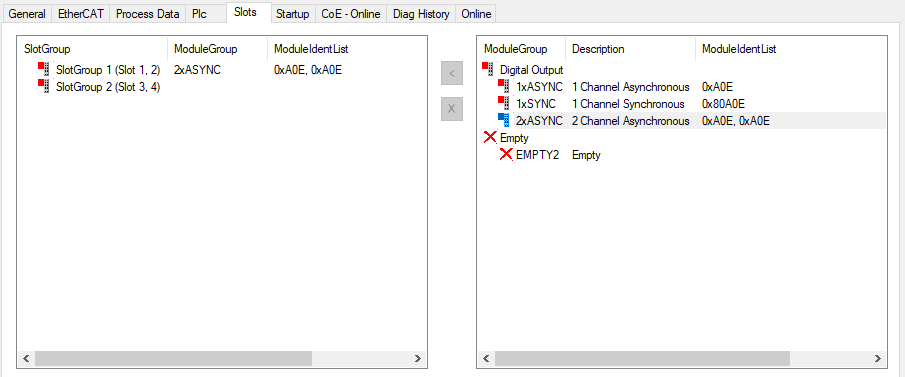

1. Konfigurieren der Slots in Abhängigkeit von der angeschlossenen Hardware

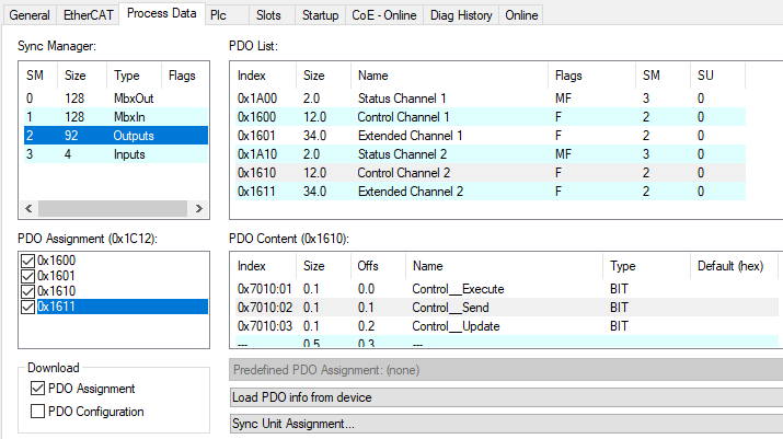

Abb.154: 1. Konfigurieren der Slots in Abhängigkeit von der angeschlossenen Hardware2. Aktivieren aller Prozessdaten

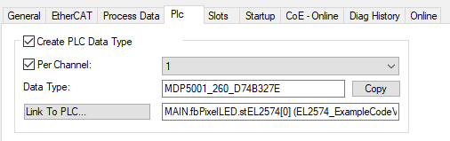

Abb.155: 2.Aktivieren aller Prozessdaten3. Erzeugen des „SPS“ Datentyps pro Kanal und verlinken des Funktionsbausteins
Abb.156: 3. Erzeugen des „SPS“ Datentyps pro Kanal und verlinken des Funktionsbausteins
