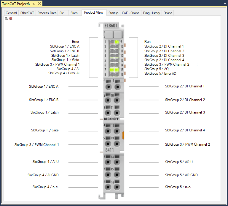

Anschlussbelegung im Reiter "Product View"
Der Reiter „Product View“ zeigt die Anschlussbelegung des Produkts entsprechend der aktuellen Konfiguration. Dies erleichtert insbesondere bei Multi-Interface-Produkten die Zuweisung der einzelnen Signalarten zu den Anschlusspunkten. Um die Zuordnung bei der Anschlussbelegung zu erleichtern, enthält die Bezeichnung neben der Funktion auch die entsprechende SlotGroup.
Bei einigen Produkten wird im Reiter „Product View zusätzlich der LED‑Status in Echtzeit angezeigt. Die Anzeige des LED-Status wird zur Zeit nur für Produkte unterstützt, die über das CoE‑Objekt „LED‑Status“ verfügen.
Voraussetzung für die Anzeige des Reiters „Product View:
- Entwicklungsumgebung TwinCAT 3.1 Build4024.59
Nach Änderungen im Bereich „Slots“ aktualisieren Sie die Ansicht wie folgt:
- Bei einer Offline‑Konfiguration muss das Projekt gespeichert werden.
- Bei einer Online‑Konfiguration reicht ein „Reload Devices“
zur Aktualisierung der Ansicht aus.
Abb.127: Ansicht im Reiter „Product View“ am Beispiel EL8601-8411Die ausführliche Beschreibung der Anschlussbelegung finden Sie im Kapitel "Anschlussbelegung". |
