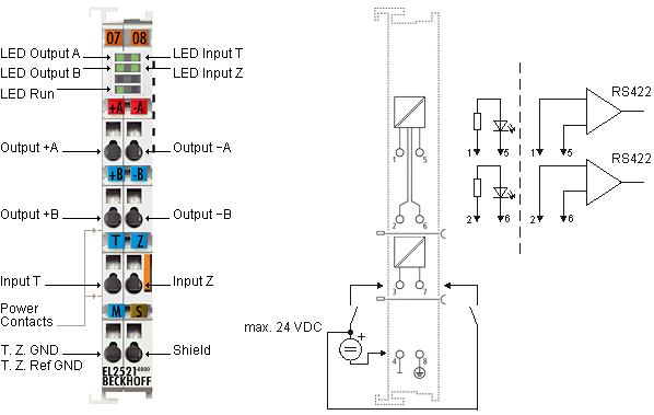

Anschlussbelegung und Beschaltungsbeispiel EL2521
Anschlussbelegung EL2521
Klemmstelle
Bezeichnung
Nr.
Output  +A
1
Ausgang +A
Output  +B
2
Ausgang +B
Input T
3
Eingang T
T.Z. GND/T.Z. Ref. GND
4
Signalmasse für die Ausgänge
Output  -A
5
Ausgang -A
Output  -B
6
Ausgang -B
Input Z
7
Eingang Z
Shield
8
Schirm
