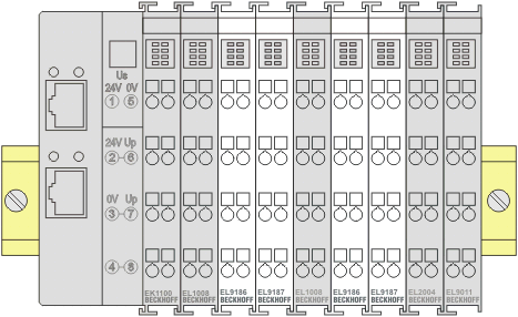

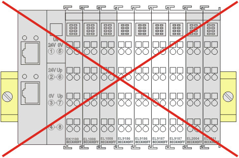

Hinweis zur Positionierung von passiven Klemmen im Busklemmenblock
EtherCAT-Klemmen (ELxxxx / ESxxxx), die nicht aktiv am Datenaustausch innerhalb des Busklemmenblocks teilnehmen, werden als passive Klemmen bezeichnet. Diese Klemmen sind an der nicht vorhandenen Stromaufnahme aus dem E-Bus zu erkennen. Um einen optimalen Datenaustausch zu gewährleisten, dürfen nicht mehr als zwei passive Klemmen direkt aneinander gereiht werden!
Beispiele für die Positionierung von passiven Klemmen (hell eingefärbt)
Positionierung von passiven Klemmen 2:Abb.14: Korrekte Positionierung
Positionierung von passiven Klemmen 3:Abb.15: Inkorrekte Positionierung
