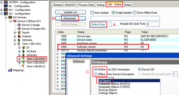

Versionsbestimmung mit dem TwinCAT System Manager
Der TwinCAT System Manager zeigt die Version der Controller-Firmware an, wenn der Slave online für den Master zugänglich ist. Klicken Sie hierzu auf die E-Bus-Klemme deren Controller-Firmware Sie überprüfen möchten (im Beispiel Klemme 2 (EL3204) und wählen Sie den Karteireiter CoE-Online (CAN over EtherCAT).
![]() | CoE-Online und Offline-CoE Es existieren zwei CoE-Verzeichnisse: Die Umschaltung zwischen beiden Ansichten kann über den Button Advanced vorgenommen werden. |
In Abb. Anzeige FW-Stand EL3204 wird der FW-Stand der markierten EL3204 in CoE-Eintrag 0x100A mit 03 angezeigt.
Abb.145: Anzeige FW-Stand EL3204TwinCAT 2.11 zeigt in (A) an, dass aktuell das Online-CoE-Verzeichnis angezeigt wird. Ist dies nicht der Fall, kann durch die erweiterten Einstellungen (B) durch Online und Doppelklick auf All Objects das Online-Verzeichnis geladen werden.
