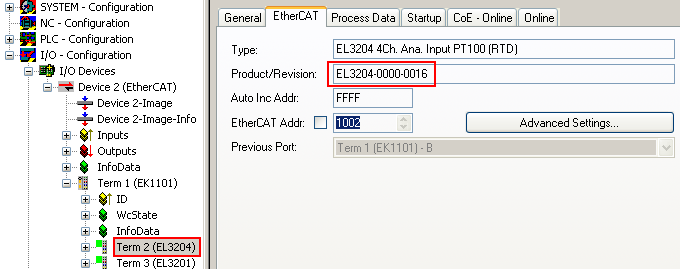

Die Gerätebeschreibung ESI wird auf dem Slave lokal gespeichert und beim Start geladen. Jede Gerätebeschreibung hat eine eindeutige Kennung aus Slave-Name (9-stellig) und Revision-Nummer (4-stellig). Jeder im System Manager konfigurierte Slave zeigt seine Kennung im EtherCAT-Reiter:
Abb.139: Gerätekennung aus Name EL3204-0000 und Revision -0016Die konfigurierte Kennung muss kompatibel sein mit der tatsächlich als Hardware eingesetzten Gerätebeschreibung, d. h. der Beschreibung die der Slave (hier: EL3204) beim Start geladen hat. Üblicherweise muss dazu die konfigurierte Revision gleich oder niedriger der tatsächlich im Klemmenverbund befindlichen sein.

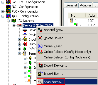

Der einfachste Weg die Übereinstimmung von konfigurierter und tatsächlicher Gerätebeschreibung festzustellen, ist im TwinCAT-Modus Config/FreeRun das Scannen der EtherCAT-Boxen auszuführen:
Abb.140: Rechtsklick auf das EtherCAT-Gerät bewirkt das Scannen des unterlagerten FeldesWenn das gefundene Feld mit dem konfigurierten übereinstimmt, erscheint

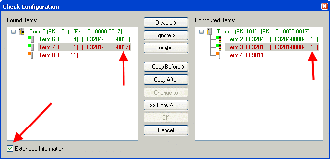

Abb.141: Konfiguration identischansonsten erscheint ein Änderungsdialog, um die realen Angaben in die Konfiguration zu übernehmen.
Abb.142: ÄnderungsdialogIn diesem Beispiel in Abb. Änderungsdialog. wurde eine EL3201-0000-0017 vorgefunden, während eine EL3201-0000-0016 konfiguriert wurde. In diesem Fall bietet es sich an, mit dem Copy Before-Button die Konfiguration anzupassen. Die Checkbox Extended Information muss gesetzt werden, um die Revision angezeigt zu bekommen.

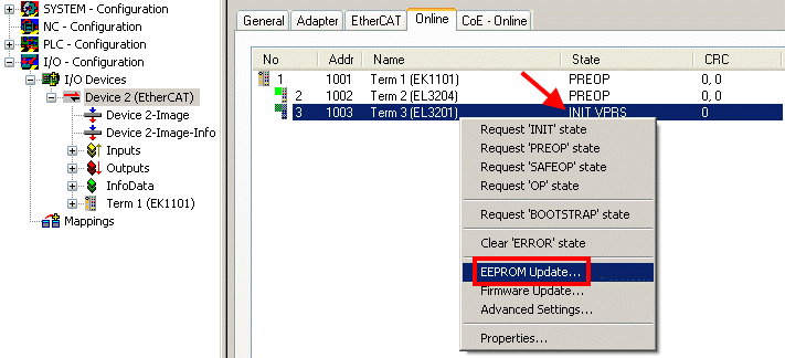

Die ESI/EEPROM-Kennung kann unter TwinCAT wie folgt aktualisiert werden:
- Es muss eine einwandfreie EtherCAT-Kommunikation zum Slave hergestellt werden
- Der State des Slave ist unerheblich
- Rechtsklick auf den Slave in der Online-Anzeige führt zum Dialog EEPROM Update, Abb. EEPROM Update

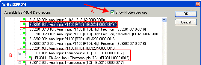

Abb.143: EEPROM UpdateIm folgenden Dialog wird die neue ESI-Beschreibung ausgewählt, s. Abb. Auswahl des neuen ESI. Die CheckBox Show Hidden Devices zeigt auch ältere, normalerweise ausgeblendete Ausgaben eines Slave.
Abb.144: Auswahl des neuen ESIEin Laufbalken im System Manager zeigt den Fortschritt - erst erfolgt das Schreiben, dann das Veryfiing.
