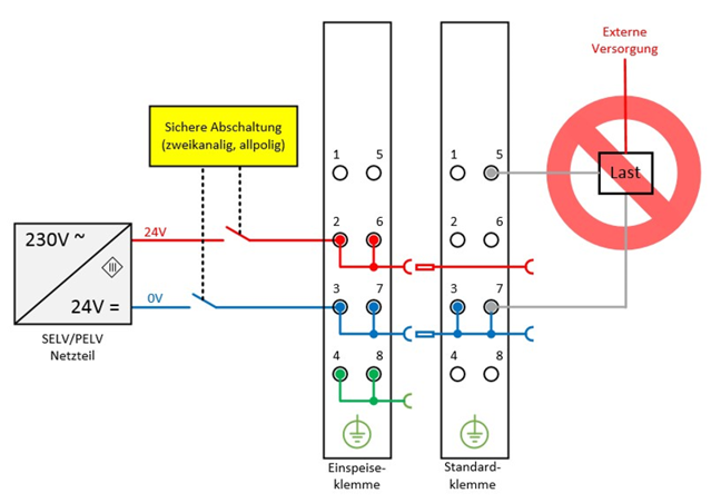

- Schutzklasse IP54
Zur Sicherstellung der notwendigen Schutzklasse IP54 müssen die Klemmen in IP54-Schaltschränken moniert werden. - Netzteil
Zur Versorgung der Standardklemmen mit 24 V muss ein SELV/PELV Netzteil mit einer ausgangsseitigen Spannungsbegrenzung von Umax=60 V im Fehlerfall verwendet werden. - Verhinderung von Rückspeisung
Rückspeisung kann durch unterschiedliche Maßnahmen verhindert werden. Diese werden im Folgenden beschrieben. Neben zwingenden Anforderungen gibt es auch optional auszuwählende Anforderungen, von denen nur eine Option ausgewählt werden muss. - Kein Schalten von Lasten mit separater Spannungsversorgung
Es dürfen keine Lasten durch die Standardklemmen geschaltet werden, die über eine eigene Spannungsversorgung verfügen, da hier eine Rückspeisung der Last nicht ausgeschlossen werden kann. - Als Negativbeispiel könnte hier das Ansteuern eines STO-Eingangs eines Frequenzumrichters dienen.

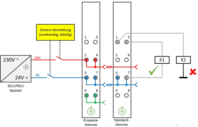

Ausnahmen von dieser allgemeinen Anforderung sind nur erlaubt, wenn der Hersteller der angeschlossenen Last garantiert, dass es zu keiner Rückspeisung auf den Ansteuereingang kommen kann. Dies kann z.B. durch Einhaltung lastspezifischer Normen erreicht werden. - Option 1: Masserückführung und allpolige Abschaltung
Die Masseverbindung der angeschlossen Last muss auf die sicher geschaltete Masse zurückgeführt werden. - Wird entweder
a) die Masse der Last nicht auf die Klemme zurückgeführt oder
b) die Masse nicht sicher geschaltet sondern permanent verbunden
sind Fehlerausschlüsse bzgl. des Kurzschlusses mit Fremdpotential notwendig, um Kat. 4 PLe nach DIN EN ISO 13849-1:2007 oder SIL3 nach IEC 61508:2010 erreichen zu können (siehe dazu Übersicht in Kapitel „Einfluss der Optionen auf den Sicherheitslevel“). - Option 2: Fehlerausschluss Leitungskurzschluss

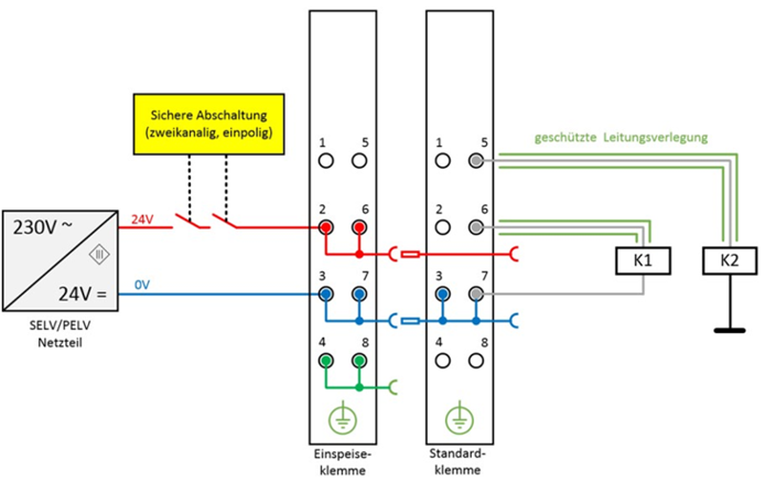

Ist die Lösungsoption 1 nicht umsetzbar, kann auch auf die Masserückführung und allpolige Abschaltung verzichtet werden, wenn die Gefahr der Rückspeisung aufgrund eines Leitungskurzschlusses durch weitere Maßnahmen ausgeschlossen werden kann. Diese Maßnahmen, welche alternativ umsetzbar sind, werden in den folgenden Unterkapiteln beschrieben. - a) Möglichkeit 1: Lastanschluss durch separate Mantelleitungen
Das nicht sicher geschaltete Potential der Standardklemme darf nicht zusammen mit anderen potentialführenden Leitungen in derselben Mantelleitung geführt werden. (Fehlerausschluss, siehe DIN EN ISO 13849-2:2013, Tabelle D.4) - b) Möglichkeit 2: Verdrahtung nur Schaltschrank-intern
Alle an die nicht sicheren Standardklemmen angeschlossenen Lasten müssen sich im selben Schaltschrank wie die Klemmen befinden. Die Leitungsverlegung verbleibt vollkommen innerhalb des Schaltschrankes. (Fehlerausschluss, siehe DIN EN ISO 13849-2:2013, Tabelle D.4) - c) Möglichkeit 3: Eigene Erdverbindung pro Leiter
Alle an die nicht sichere Standardklemme angeschlossenen Leiter sind durch eigene Erdverbindungen geschützt. (Fehlerausschluss, siehe DIN EN ISO 13849-2:2013, Tabelle D.4) - d) Möglichkeit 4: Verdrahtung dauerhaft (fest) verlegt und gegen äußere Beschädigung geschützt
Alle an die nicht sicheren Standardklemmen angeschlossenen Leiter sind dauerhaft fest verlegt und z.B. durch einen Kabelkanal oder Panzerrohr gegen äußere Beschädigung geschützt. - Einfluss der Optionen auf den Sicherheitslevel
