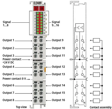

Einführung
EtherCAT-Klemme, 16-Kanal-Digital-Ausgang, 24 V DC, 0,5 A, masseschaltend
Die digitale Ausgangsklemme EL2489 schaltet binäre 24-V-DC-Steuersignale des Automatisierungsgerätes galvanisch getrennt zur Prozessebene an die Aktoren weiter. Die EtherCAT-Klemme enthält 16 Kanäle, deren Signalzustand durch Leuchtdioden angezeigt wird. Für Single-ended-Eingänge ist die Anschlusstechnik optimal geeignet. Voraussetzung ist, dass alle Komponenten mit dem gleichen Bezugspunkt wie die EL2489 arbeiten. Die Powerkontakte sind durchverbunden. Die Ausgänge werden bei der EL2489 über den 0‑V-DC-Powerkontakt gespeist.
Besondere Eigenschaften:
- Anschluss verschiedener Lastarten möglich (ohmsch, induktiv, Lampenlast)
- max. Ausgangsstrom von 0,5 A je Kanal
- überlast-und kurzschlussfeste Ausgänge und Verpolungsschutz
- werkzeugloser Anschluss durch Direktstecktechnik bei eindrähtigen Leitern
- platzsparender Einsatz im Schaltschrank
- direkter Anschluss von mehrkanaliger Aktorik in 1-Leiteranschlusstechnik auf kleinstem Raum
- erhöhte Packungsdichte mit 16 Anschlusspunkten im Gehäuse einer 12-mm-Reihenklemme
