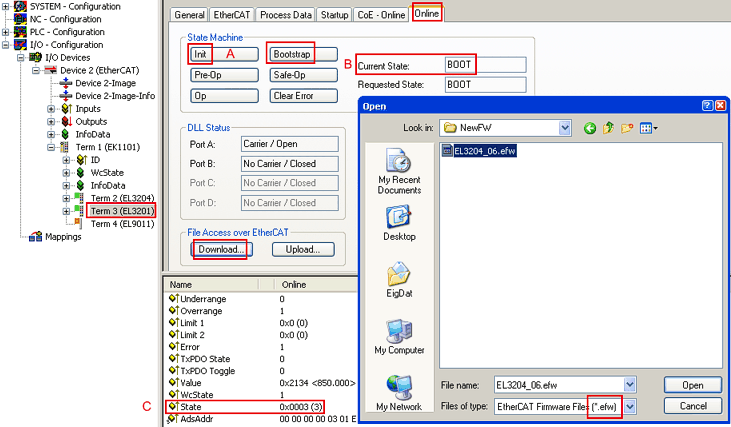

Das Online-CoE-Verzeichnis wird vom Controller verwaltet und in einem eigenen EEPROM gespeichert. Es wird durch ein FW-Update im Allgemeinen nicht verändert.
Um die Controller-Firmware eines Slave zu aktualisieren, wechseln Sie zum Karteireiter Online, s. Abb. Firmware Update.
Update Controller-Firmware *.efw 2:Abb.146: Firmware Update
Es ist folgender Ablauf einzuhalten, wenn keine anderen Angaben z. B. durch den Beckhoff Support vorliegen. Gültig für TwinCAT 2 und 3 als EtherCAT-Master.
