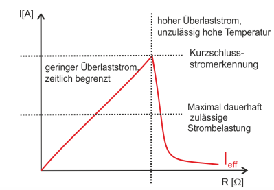

Beim Einschalten von Lampenlasten entstehen hohe Einschaltströme, die durch die Ausgangsschaltung der Klemmen begrenzt werden (s. Abb. Strombegrenzung bei Überlast).
Überlastschutz 2:Abb.9: Strombegrenzung bei Überlast
