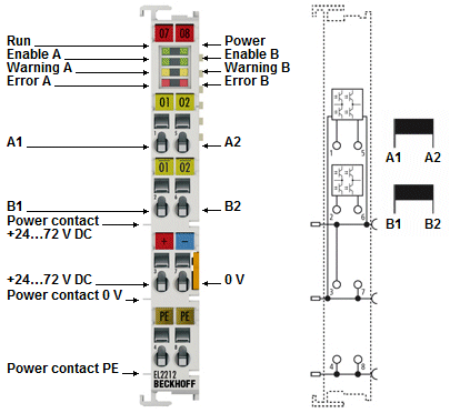

EL2212 - Anschlussbelegung
EL2212 - Anschlussbelegung 1:
Klemmstelle
Bezeichnung
Nr.
A1
1
Ausgang A1 für Last A
B1
2
Ausgang B1 für Last B
POWER + 24..72 V
3
Eingang Versorgungsspannung Last, intern verbunden mit positiven Powerkontakt
4
Erdung (intern verbunden mit Klemmstelle 8 und ⏚ Powerkontakt)
A2
5
Ausgang A2 für Last A
B2
6
Ausgang B2 für Last B
POWER 0 V
7
Eingang Versorgungsspannung Last, intern verbunden mit negativen Powerkontakt
8
Erdung (intern verbunden mit Klemmstelle 4 und ⏚ Powerkontakt)
EL2212 - Anschlussbelegung 2:
Aufladung bei Anschluss Versorgungsspannung
