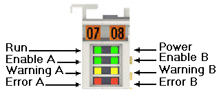

Diagnose-LEDs
LED |
Farbe |
Bedeutung | |
Run |
grün |
Diese LED gibt den Betriebszustand der Klemme wieder. | |
aus |
Zustand der EtherCAT State Machine: INIT = Initialisierung der Klemme. | ||
blinkend |
Zustand der EtherCAT State Machine: PREOP = Funktion der Mailbox-Kommunikation und abweichende Standard-Einstellungen gesetzt. | ||
Einzelblitz |
Zustand der EtherCAT State Machine: SAFEOP = Überprüfung der Kanäle des Sync-Managers und der Distributed-Clocks. | ||
an |
Zustand der EtherCAT State Machine: OP = normaler Betriebszustand; Mailbox- und Prozessdatenkommunikation möglich | ||
flimmernd |
Zustand der EtherCAT State Machine: BOOTSTRAP = Funktion für Firmware-Updates der Klemme | ||
Power |
grün |
aus |
interne Kommunikation zur Feldseite gestört (z.B. durch fehlende Versorgungsspannung) |
an |
interne Kommunikation i.O. | ||
Enable A/B |
grün |
aus |
Ansteuerung ist gesperrt oder EL2212 ist nicht betriebsbereit. |
an |
Ansteuerung ist freigeschaltet oder EL2212 ist betriebsbereit. | ||
Warning A/B |
gelb |
aus |
keine Mängel |
an |
Betriebswarnung z. B.: - Versorgungsspannung außerhalb des konfigurierten Bereichs | ||
Error A/B |
rot |
aus |
keine Mängel |
an |
Konfigurationsfehler, z. B.: - keine Versorgungsspannung angeschlossen | ||
