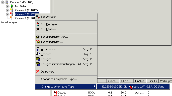

Zur Umstellung der EL2202 von einer Betriebsart auf die andere muss die Konfiguration mit einem schreibenden Zugriff auf das EEPROM in der Klemme geändert werden. Dies kann mit dem Beckhoff TwinCAT System Manager bequem per Dialog erfolgen.
Abb.138: Änderungsdialog EL2202Ein Rechtsklick auf die EL2202 im TwinCAT-Konfigurationsbaum lässt den Wechsel zu einem "Alternative Type" zu - dort kann die jeweils andere EL2202 ausgewählt werden.
