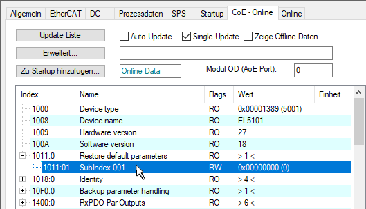

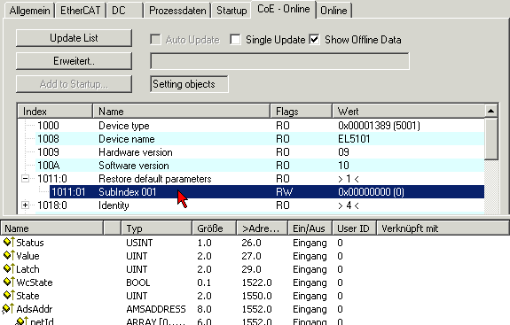

Um bei EtherCAT-Geräten („Slaves“) den Auslieferungszustand (Werkseinstellungen) der CoE-Objekte wiederherzustellen, kann per EtherCAT-Master (z. B. TwinCAT) das CoE-Objekt Restore default parameters, Subindex 001 verwendet werden (s. Abb. Auswahl des PDO‚ Restore default parameters)
Abb.179: Auswahl des PDO Restore default parameters

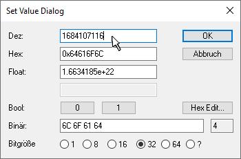

Abb.180: Eingabe des Restore-Wertes im Set Value DialogDurch Doppelklick auf SubIndex 001 gelangen Sie in den Set Value -Dialog. Tragen Sie im Feld Dec den Reset-Wert 1684107116 oder alternativ im Feld Hex den Wert 0x64616F6C ein (ASCII: „load“) und bestätigen Sie mit OK (Abb. Eingabe des Restore-Wertes im Set Value Dialog).
