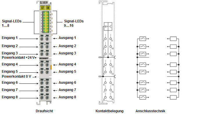

EL1859
HD EtherCAT Klemmen, 8 digitale Eingangs- und Ausgangskanäle, 24 VDC
Die digitale EtherCAT-Klemme EL1859 kombiniert acht digitale Eingänge und acht digitale Ausgänge auf einem Gerät. Die Eingänge haben einen Filter von 3,0 ms. Die Ausgänge verarbeiten Lastströme bis 0,5 A, sind kurzschlussfest und verpolungsgeschützt. Der Signalzustand der Kanäle wird über Leuchtdioden angezeigt.
Die Bezugsmasse aller Eingänge ist der 0 V - Powerkontakt, die Ausgänge werden über den 24 V - Powerkontakt gespeist. Der Leiteranschluss kann bei eindrähtigen Leitern werkzeuglos, in Direktstecktechnik, durchgeführt werden.
Die HD-EtherCAT-Klemmen (High Density) mit erhöhter Packungsdichte enthalten im Gehäuse einer 12‑mm-Reihenklemme 16 Anschlusspunkte.
