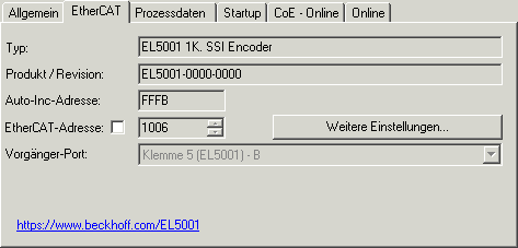

Karteireiter „EtherCAT“
![EtherCAT Teilnehmerkonfiguration 3:](Images/gif/1037226891__de__Web.gif)
Typ | Typ des EtherCAT-Geräts |
Product/Revision | Produkt- und Revisions-Nummer des EtherCAT-Geräts |
Auto Inc Adr. | Auto-Inkrement-Adresse des EtherCAT-Geräts. Die Auto-Inkrement-Adresse kann benutzt werden, um jedes EtherCAT-Gerät anhand seiner physikalischen Position im Kommunikationsring zu adressieren. Die Auto-Inkrement-Adressierung wird während der Start-Up-Phase benutzt, wenn der EtherCAT-master die Adressen an die EtherCAT-Geräte vergibt. Bei der Auto-Inkrement-Adressierung hat der erste EtherCAT-Slave im Ring die Adresse 0000hex und für jeden weiteren Folgenden wird die Adresse um 1 verringert (FFFFhex, FFFEhex usw.). |
EtherCAT Adr. | Feste Adresse eines EtherCAT-Slaves. Diese Adresse wird vom EtherCAT-Master während der Start-Up-Phase vergeben. Um den Default-Wert zu ändern, müssen Sie zuvor das Kontrollkästchen links von dem Eingabefeld markieren. |
Vorgänger Port | Name und Port des EtherCAT-Geräts, an den dieses Gerät angeschlossen ist. Falls es möglich ist, dieses Gerät mit einem anderen zu verbinden, ohne die Reihenfolge der EtherCAT-Geräte im Kommunikationsring zu ändern, dann ist dieses Kombinationsfeld aktiviert und Sie können das EtherCAT-Gerät auswählen, mit dem dieses Gerät verbunden werden soll. |
Weitere Einstellungen | Diese Schaltfläche öffnet die Dialoge für die erweiterten Einstellungen. |
Der Link am unteren Rand des Karteireiters führt Sie im Internet auf die Produktseite dieses EtherCAT-Geräts.
