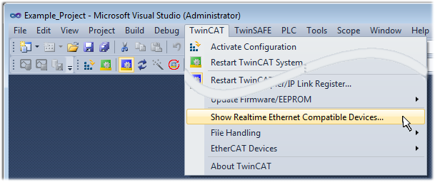

Im System Manager ist über Options → Show realtime Kompatible Geräte die TwinCAT-Übersicht über die lokalen Netzwerkschnittstellen aufzurufen.
Abb.82: Aufruf im System Manager (TwinCAT 2)Unter TwinCAT 3 ist dies über das Menü unter „TwinCAT“ erreichbar:

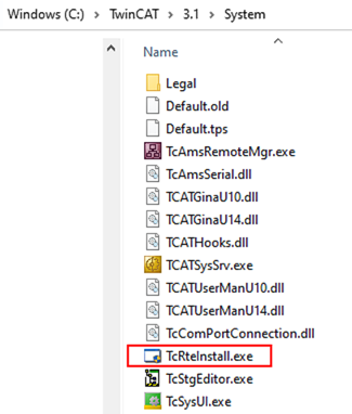

Abb.83: Aufruf in VS Shell (TwinCAT 3)B: Über TcRteInstall.exe im TwinCAT-Verzeichnis

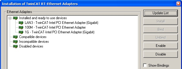

Abb.84: TcRteInstall.exe im TwinCAT-VerzeichnisIn beiden Fällen erscheint der folgende Dialog:
Abb.85: Übersicht NetzwerkschnittstellenHier können nun Schnittstellen, die unter „Kompatible Geräte“ aufgeführt sind, über den „Install“ Button mit dem Treiber belegt werden. Eine Installation des Treibers auf inkompatiblen Devices sollte nicht vorgenommen werden.

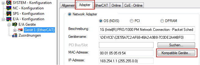

Alternativ kann auch wie im Kapitel Offline Konfigurationserstellung, Abschnitt „Anlegen des Geräts EtherCAT“ beschrieben, zunächst ein EtherCAT-Gerät eingetragen werden, um dann über dessen Eigenschaften (Karteireiter „Adapter“, Button „Kompatible Geräte…“) die kompatiblen Ethernet Ports einzusehen:
Abb.86: Eigenschaft von EtherCAT-Gerät (TwinCAT 2): Klick auf „Kompatible Geräte…“ von „Adapter“TwinCAT 3: Die Eigenschaften des EtherCAT-Gerätes können mit Doppelklick auf „Gerät .. (EtherCAT)“ im Projektmappen-Explorer unter „E/A“ geöffnet werden:

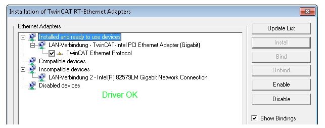

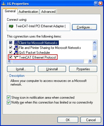

Nach der Installation erscheint der Treiber aktiviert in der Windows-Übersicht der einzelnen Netzwerkschnittstelle (Windows Start → Systemsteuerung → Netzwerk)

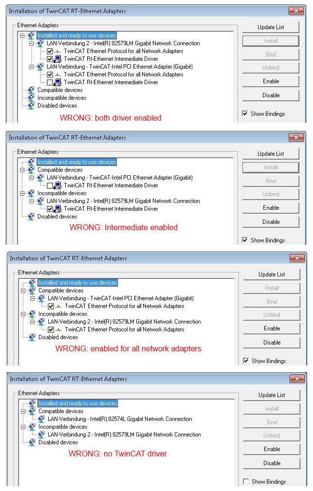

Abb.87: Windows-Eigenschaften der NetzwerkschnittstelleEine korrekte Einstellung des Treibers könnte wie folgt aussehen:
Abb.88: Beispielhafte korrekte Treiber-Einstellung des Ethernet PortsAndere mögliche Einstellungen sind zu vermeiden:

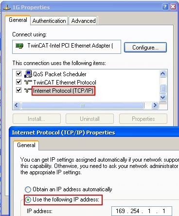

Abb.89: Fehlerhafte Treiber-Einstellungen des Ethernet PortsIP-Adresse des verwendeten Ports
![]() | IP-Adresse/DHCP In den meisten Fällen wird ein Ethernet-Port, der als EtherCAT-Gerät konfiguriert wird, keine allgemeinen IP-Pakete transportieren. Deshalb und für den Fall, dass eine EL6601 oder entsprechende Geräte eingesetzt werden, ist es sinnvoll, über die Treiber-Einstellung „Internet Protocol TCP/IP“ eine feste IP-Adresse für diesen Port zu vergeben und DHCP zu deaktivieren. Dadurch entfällt die Wartezeit, bis sich der DHCP-Client des Ethernet Ports eine Default-IP-Adresse zuteilt, weil er keine Zuteilung eines DHCP-Servers erhält. Als Adressraum empfiehlt sich z. B. 192.168.x.x. |
Abb.90: TCP/IP-Einstellung des Ethernet Ports
