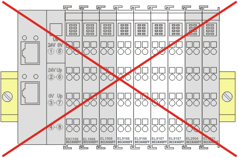

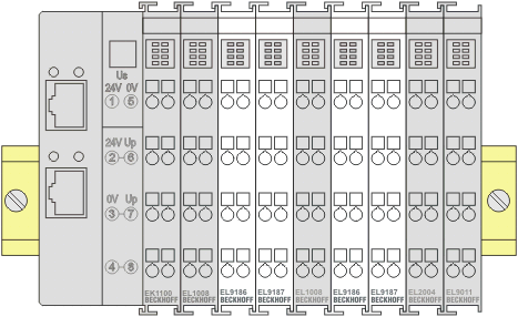

![]() | Hinweis zur Positionierung von passiven Klemmen im Busklemmenblock EtherCAT-Klemmen, die nicht aktiv am Datenaustausch innerhalb des Busklemmenblocks teilnehmen, werden als passive Klemmen bezeichnet. Diese Klemmen sind an der nicht vorhandenen Stromaufnahme aus dem E-Bus zu erkennen. Um einen optimalen Datenaustausch zu gewährleisten, dürfen nicht mehr als zwei passive Klemmen direkt aneinander gereiht werden! |
Beispiele für die Positionierung von passiven Klemmen (hell eingefärbt)
Abb.34: Korrekte Positionierung
Abb.35: Inkorrekte Positionierung
