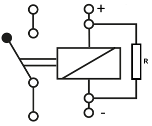

1. Widerstand parallel zur Induktivität
Abb.32: Widerstand parallel zur InduktivitätEs handelt sich um eine sehr einfache Methode, bei der jedoch ständig Strom nutzlos an der Spule vorbeifließt. Diese Schaltung ist auch als Snubber-Netzwerk oder Boucherot-Glied bekannt.
Hinweis: Bei AC-Anregung ist ein RC-Glied üblich. Für einen optimalen Betrieb (Zeitverhalten, Verlustleistung) muss es jedoch sehr genau ausgelegt werden.

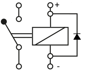

- Kurzschlussdiode an der Induktivität, Freilaufdiode
Abb.33: Kurzschlussdiode an der Induktivität, FreilaufdiodeDiese Lösung ist bei DC-Erregung oft die zweckmäßigste und sollte zuerst in Betracht gezogen werden. Sie schützt den Ausgang zuverlässig, da die Selbstinduktionsspannung auf ca. -1 V begrenzt wird (bei Verwendung einer Schottky-Diode noch weniger). Zudem ist sie meist einfach zu dimensionieren, da bei kleinen DC-Induktivitäten kaum Leistung über die Diode abfällt.
Allerdings fällt die Induktionsspannung nur sehr langsam ab (einige ms), was für Relais als Schaltlast oder bei gewünschter schneller Abschaltung nachteilig sein kann.
Hinweis: Bei erwarteten Spannungsausfällen kann dieser Selbsthalteeffekt jedoch auch gewollt sein, damit das Relais nicht zu früh abfällt..

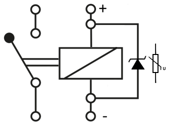

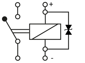

- Varistor oder Zener-Diode, idealerweise eine bidirektionale Suppressordiode (TVS= Transient Voltage Suppressor)
Abb.34: Beispielschaltung mit Z-Diode
Abb.35: Beispielschaltung mit bidirektionaler Supressordiode (Transient Voltage Suppressor)Diese Lösung sorgt für ein relativ schnelles Abfallen der Last (ggf. ein Relais). Die Spule wird nicht kurzgeschlossen, sondern muss ihre Energie bei höherer Spannung abbauen. Somit kann das Magnetfeld schnell zusammenbrechen. Zu beachten ist, dass der Halbleiter dabei sehr warm werden kann.
Die Sperrspannung der Zener-Diode muss deutlich höher als die reguläre Betriebsspannung sein da sonst kein normaler Betrieb möglich ist. Bei einem 24-V-Industriesystem (zulässig sind meist bis ca. 29 V) beträgt sie beispielsweise 35 V. Solche Dioden werden auch gerne in 24-V-Versorgungen zum temporären Kurzschließen von Transienten benutzt!
Die Auslegung der halbleiterbasierten Überspannungsbegrenzung ist leider nicht trivial, es sind folgende Punkte zu beachten:
- Wie viel (magnetische) Energie muss abgebaut werden?
Ist die Induktivität der Last sowie der Nennstrom bekannt, kann die in der Spule gespeicherte Energie über die Formel W [J] = 1/2 * L [H] * I^2 berechnet werden. Leider geben viele Hersteller die Induktivität nicht an, sodass sie ggf. messtechnisch ermittelt werden muss. - Welche Abschaltenergie [J, Ws, VAs] hält der Schaltausgang selbst aus und ist dieser Wert ggf. ausreichend? Siehe technische Daten.
- Wie oft muss die Energie abgebaut werden (Schaltfrequenz, -häufigkeit)?
- Die erreichbare Leistungsfähigkeit des Schutzbauteils ist leider nicht einfach zu erfassen, da sie insbesondere davon abhängt, wie die entstehende Wärme abgeführt wird (mechanische Anbindung = thermischer Widerstand -> Installationskosten), von der Impulshäufigkeit und der tolerierbaren Restspannungshöhe.
- Insgesamt ist zur Auslegung also meist ein experimenteller, anlagenspezifischer Ansatz nötig, der mit handelsüblichen Standarddioden (z. B. 1N4007/1000 V oder TVS 600 W) beginnen kann. Alternativ können normative Prüfungen gewählt werden, für die dann experimentell ein Schutzbauteil ausgewählt wird.
