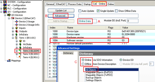

Versionsbestimmung mit dem TwinCAT System Manager
Der TwinCAT System Manager zeigt die Version der Controller-Firmware an, wenn der Slave online für den Master zugänglich ist. Klicken Sie hierzu auf die E-Bus-Klemme deren Controller-Firmware Sie überprüfen möchten (im Beispiel Klemme 2 (EL3204) und wählen Sie den Karteireiter CoE-Online (CAN over EtherCAT).

CoE-Online und Offline-CoE
Es existieren zwei CoE-Verzeichnisse:
• online: es wird im EtherCAT-Slave vom Controller angeboten, wenn der EtherCAT-Slave dies unterstützt. Dieses CoE-Verzeichnis kann nur bei angeschlossenem und betriebsbereitem Slave angezeigt werden.
• offline: in der EtherCAT Slave Information ESI/XML kann der Default-Inhalt des CoE enthalten sein. Dieses CoE-Verzeichnis kann nur angezeigt werden, wenn es in der ESI (z. B. „Beckhoff EL5xxx.xml“) enthalten ist.
Die Umschaltung zwischen beiden Ansichten kann über den Button Advanced vorgenommen werden.
In Abb. Anzeige FW-Stand EL3204 wird der FW-Stand der markierten EL3204 in CoE-Eintrag 0x100A mit 03 angezeigt.
Erläuterungen zur Firmware 2:Abb.176: Anzeige FW-Stand EL3204
TwinCAT 2.11 zeigt in (A) an, dass aktuell das Online-CoE-Verzeichnis angezeigt wird. Ist dies nicht der Fall, kann durch die erweiterten Einstellungen (B) durch Online und Doppelklick auf All Objects das Online-Verzeichnis geladen werden.
