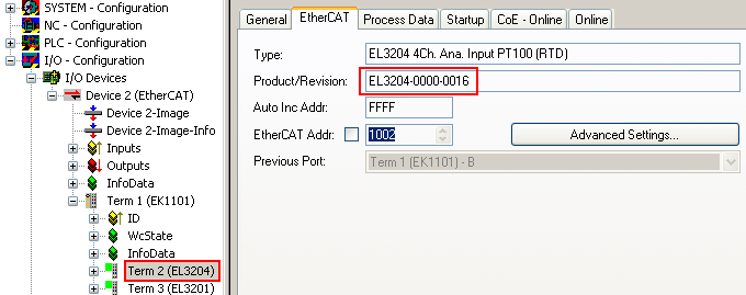

Die Gerätebeschreibung ESI wird auf dem Slave lokal gespeichert und beim Start geladen. Jede Gerätebeschreibung hat eine eindeutige Kennung aus Slave-Name (9-stellig) und Revision-Nummer (4-stellig). Jeder im System Manager konfigurierte Slave zeigt seine Kennung im EtherCAT-Reiter:
Die konfigurierte Kennung muss kompatibel sein mit der tatsächlich als Hardware eingesetzten Gerätebeschreibung, d. h. der Beschreibung die der Slave (hier: EL3204) beim Start geladen hat. Üblicherweise muss dazu die konfigurierte Revision gleich oder niedriger der tatsächlich im Klemmenverbund befindlichen sein.

Anzeige der Slave-Kennung ESI

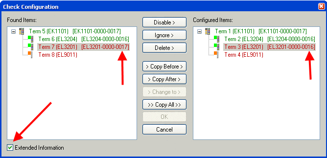

Der einfachste Weg die Übereinstimmung von konfigurierter und tatsächlicher Gerätebeschreibung festzustellen, ist im TwinCAT-Modus Config/FreeRun das Scannen der EtherCAT-Boxen auszuführen:
Wenn das gefundene Feld mit dem konfigurierten übereinstimmt, erscheint
ansonsten erscheint ein Änderungsdialog, um die realen Angaben in die Konfiguration zu übernehmen.
In diesem Beispiel in Abb. Änderungsdialog. wurde eine EL3201-0000-0017 vorgefunden, während eine EL3201-0000-0016 konfiguriert wurde. In diesem Fall bietet es sich an, mit dem Copy Before-Button die Konfiguration anzupassen. Die Checkbox Extended Information muss gesetzt werden, um die Revision angezeigt zu bekommen.

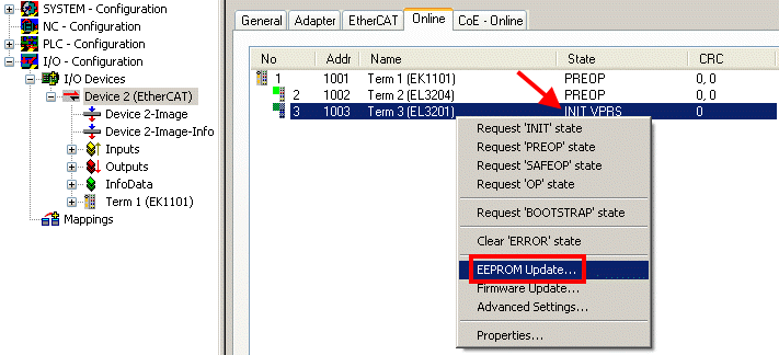

Die ESI/EEPROM-Kennung kann unter TwinCAT wie folgt aktualisiert werden:
- Es muss eine einwandfreie EtherCAT-Kommunikation zum Slave hergestellt werden
- Der State des Slave ist unerheblich
- Rechtsklick auf den Slave in der Online-Anzeige führt zum Dialog EEPROM Update, Abb. EEPROM Update
Im folgenden Dialog wird die neue ESI-Beschreibung ausgewählt, s. Abb. Auswahl des neuen ESI. Die CheckBox Show Hidden Devices zeigt auch ältere, normalerweise ausgeblendete Ausgaben eines Slave.
Ein Laufbalken im System Manager zeigt den Fortschritt - erst erfolgt das Schreiben, dann das Veryfiing.
