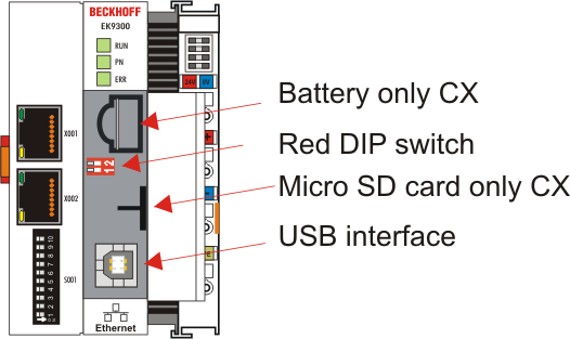

Unter der Klappe des EK9xx0 befinden sich zusätzliche Schnittstellen.
Weitere Schnittstellen 1:Abb.14: Zusätzliche Schnittstellen der EK9xx0
Batterie
Für den EK9xx0 wird keine Batterie benötigt, daher ist diese Option nicht enthalten.
Roter DIP-Schalter
Default Einstellung ist OFF/OFF.
Um zum Beispiel ein neue Firmware über USB auf den EK zu spielen, muss vor dem Einschalten der erste DIP Schalter auf "1" gestellt werden. Leuchtet die RUN LED blau, kann man den EK mit einem USB-Kabel mit dem PC verbinden. Der PC findet dann den internen Flash als Speichermedium. Das Speichermedium darf nicht formatiert werden!
Micro SD-Karte
Alternativ kann auch die Firmware auf eine SD-Karte gespielt werden. Ist eine SD-Karte im Slot vorhanden wird immer von dieser gebootet. Dies kann man zum Beispiel nutzen, um eine Firmware zu testen bevor man diese auf den internen Flash des EKs kopiert.
USB Interface
Das USB Interface kann nur genutzt werden, wenn der "rote" DIP-Schalter entsprechend gesetzt wurde. Siehe "Roter DIP-Schalter".
