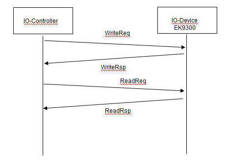

Für das Lesen muss als erstes ein Record WriteReq versendet werden. Dies beinhaltet den CoE-Index und CoE-Subindex. Nach dem WriteRsp muss ein ReadReq gesendet werden um die Daten abzuholen, die dann im ReadRsp enthalten sind.
Für das Schreiben erfolgt dies auf gleicher Art und Weise, nur das beim WriteReq die Daten mitgeschickt werden und mit der ReadRsp eine Quittung erfolgt ob das Schreiben geklappt hat.
Abb.25: CoE-Datenzugriff über PROFINET, Beispiel Lesen/SchreibenErste Schritte Lesen
