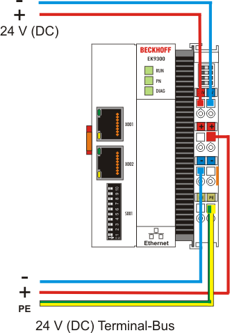

Spannungsversorgung
Das Netzteil ist mit einer E/A-Schnittstelle ausgestattet, die den Anschluss der Beckhoff Busklemmen ermöglicht. Die Stromversorgung erfolgt über die oberen Federkraftklemmen mit der Bezeichnung "24 V" und "0 V".
Die Versorgungsspannung versorgt das EK-System und über den Klemmenbus die Busklemmen mit einer Spannung von 24 VDC (-15%/+20%). Die Spannungsfestigkeit des Netzteils beträgt 500 V. Da der Klemmenbus (E-Bus) nur Daten weiterleitet, ist für die Busklemmen eine weitere Spannungsversorgung notwendig. Dies erfolgt über die Powerkontakte, die keine Verbindung zur Spannungsversorgung besitzen.
Anforderungen an das 24 V Netzteil
Um in allen Fällen den Betrieb des Buskopplers und des Klemmenstrangs zu gewährleisten, muss das Netzteil 2,0 A bei 24 V liefern.
LED
Bei ordnungsgemäßem Anschluss des Netzteils und eingeschalteter Spannungsversorgung leuchten die beiden oberen LED im Klemmenprisma grün auf. Die linke LED (Us) zeigt die Versorgung der CPU an. Die rechte LED (Up) zeigt die Versorgung der Klemmen an. Die weiteren LED beschreiben den Status des Klemmenbusses. Die detaillierte Beschreibung der LED ist in dem Kapitel Fehleranalyse der LED beschrieben.
PE-Powerkontakte
Hinweis | |
Powerkontakt "PE" Der Powerkontakt "PE" darf nicht für andere Potenziale verwendet werden. |
