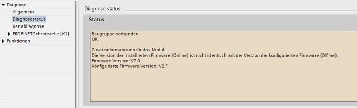

Ich bekomme einen Hinweis, dass die installierte Firmware nicht identisch mit der Version der konfigurierten Firmware ist, was ist zu tun?
Sollte unter der TIA-Software dieser Hinweis erscheinen (siehe Abb.), kann dieser ignoriert werden. Die Produkte sind immer abwärtskompatibel, d.h. auch mit einer neueren Software kann die alte GSDML-Datei weiterverwendet werden, ohne dass auch diese aktualisiert werden muss. Es gibt keinen technischen Grund, hier aktiv zu werden.
