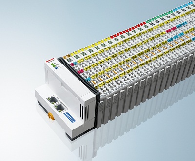

EKxxxx - Systemübersicht 1:Abb.4: EtherCAT-Klemmen an einem Buskoppler der Serie EKxxxx
Die Buskoppler der Serie EKxxxx ermöglichen den Betrieb von EtherCAT-Klemmen an herkömmlichen Feldbussystemen. Die ultraschnellen und leistungsfähigen EtherCAT-Klemmen mit ihrer großen Signalauswahl stehen somit auch für andere Feldbus- und Industrial-Ethernet-Systeme zur Verfügung.
Die EKxxxx-Buskoppler sind Feldbus-Slaves und beinhalten einen EtherCAT-Master für die EtherCAT-Klemmen. Sie setzten die Telegramme des übergeordneten Feldbus-Systems auf die E-Bus-Signaldarstellung um. Eine Station besteht aus einem EKxxxx und einer Anzahl von EtherCAT-Klemmen.
Über die entsprechenden Konfigurationstools der Feldbussysteme und die dazugehörigen Konfigurationsdateien, wie z. B. GSD, ESD oder GSDML, werden die EKxxxx auf die gleiche Weise eingebunden, wie die Buskoppler der Serie BKxxxx.
EtherCAT ermöglicht einen sehr flexiblen Topologieaufbau. Durch die Ethernet-Physik können auch weite Distanzen überbrückt werden, ohne dass die Busgeschwindigkeit beeinflusst wird. Bei einem Wechsel in die Feldebene – ohne Schaltschrank – lassen sich auch die EtherCAT-Box-Module (EPxxxx) in Schutzart IP65 mit den EK9xxx verbinden.
