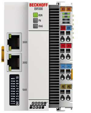

Diagnose -LEDs
Diagnose -LEDs 1:Abb.5: EK9300 LEDs
Ethernet Schnittstelle X001
Schnittstelle X001/X002
Ethernet (CX8090)
Bedeutung
LED grün
an
Link vorhanden/Aktivität
LED gelb
wird nicht benutzt
LED Koppler
Beschriftung
Bedeutung
Farbe
Bedeutung
RUN
Zeigt den Status des Kopplers an
rot
Darf nur in der Hochlauf-Phase leuchten
Grün
Koppler ist bereit
Blau
(Wenn roter DIP Schalter 1 auf on steht beim starten des Kopplers)
Über USB kann das interne Flash erreicht werden (Firmware update)
LED PN
PROFINET Status
Bedeutung
grün
rot
Power On
aus
200 ms blinken
Aufstart-Phase
No Name
200 ms blinken
aus
kein PROFINET Name
No IP
1 s aus, 200 ms an
aus
keine IP-Adresse
Run
an
aus
OK
LED DIAG
PROFINET Diagnose
Bedeutung
grün
rot
Flashing, PN-Controller Identifizierung
500 ms
500 ms
Der PN-Controller sendet ein Identifizierungssignal
No AR established
aus
200 ms blinken
Der Verbindungsaufbau mit dem Controller ist nicht abgeschlossen
Device in in IO exchange
Problem indicator of Outputs CR is set of module differences
1 s aus 200 ms an
aus
Problem bei Verbindungsaufbau oder ist und soll Konfiguration unterschiedlich
Device is in IO exchange but provider is in stop
200 ms
aus
Koppler ist im Datenaustausch, SPS ist aber im stopp Zustand
an
aus
OK
